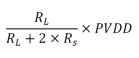

我正在尝试为 TAS5760M 的音频输出选择瞬态保护、并需要知道最大工作电压。
我看到峰值电流列为5A -流入4 Ω 负载的电流为20V、这似乎与分立式输出滤波器的额定值相符。
我们的 PVDD 和 AVDD 为24V。
20V 是合理的预期最大输出电压吗?
(额外好处:您能为此器件提供 ESD 保护吗?)
    您好、Hattie、
    是的。
    在 TAS5760M 数据表的第34页、您可以找到用于计算未削波功率的公式。
    同样、 可使用下面的公式来计算最大 输出电压
    其中:
    Rs 是包括 RDS (on)和输出滤波器电阻在内的总串联电阻
    RL 是负载电阻。
    让我们假设您的系统中的 Rs 为400m Ω。
     最大 输出电压为4 /(4 + 2 x 0.4) x 24 = 20V
