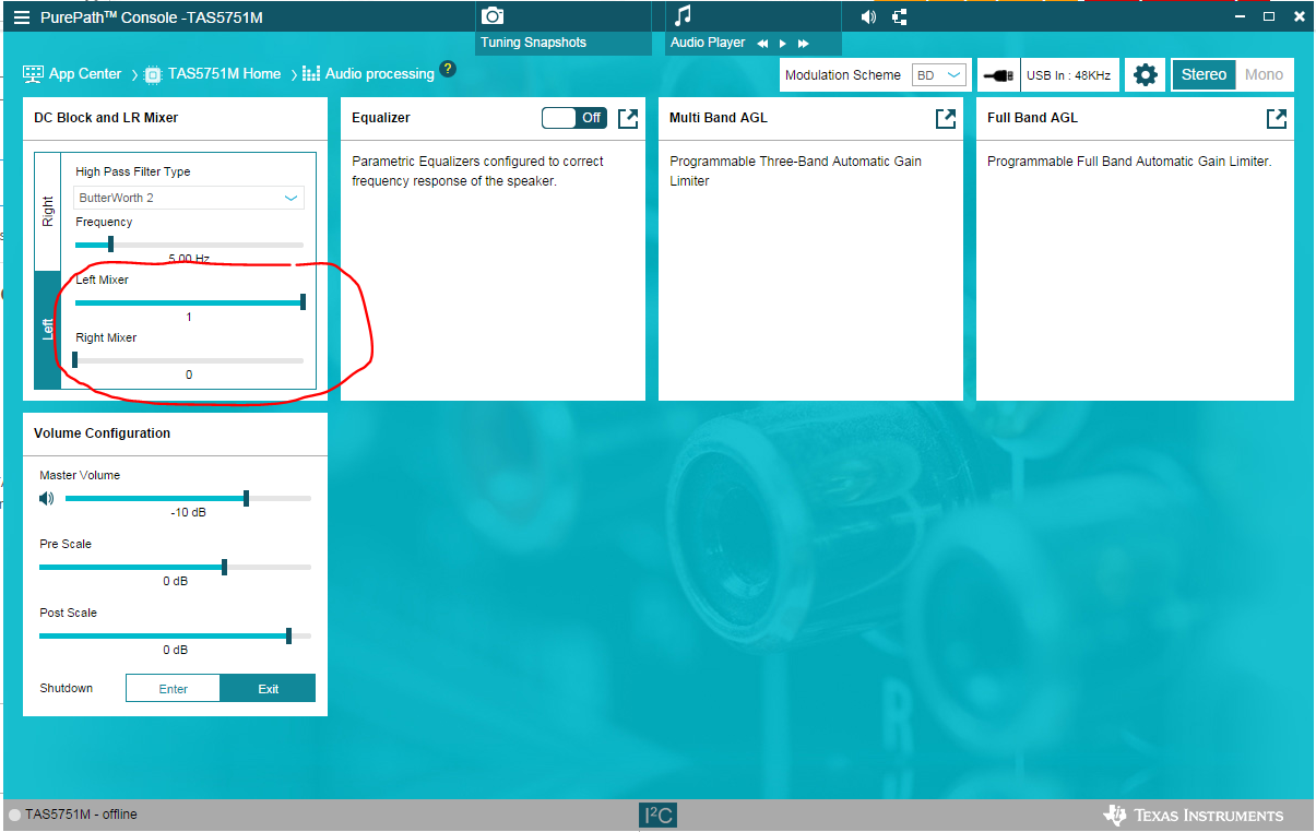

尊敬的先生/女士:
我注意到、上一代 TAS571x 系列的不同之处在于、PPC 上缺少混音滤波器(宽立体声效果)。
PPC 是否有附加功能或此功能已从新的 TAS575x 系列中删除?
希望很快收到您的回复。
谢谢、此致、
:KH
    您好 KH、
    您是说左声道和右声道上的输入混频器吗? 它可以直接在 GUI 中进行调整、如下图中的红圈所示。
    郑少文
