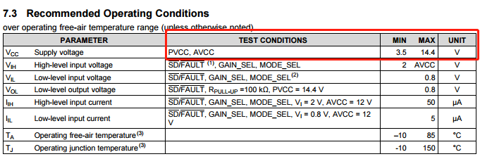

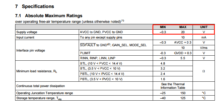

您好,我们想将 TPA3138设计用作 Trolley 音频,我们可以找到数据表建议 PVCC 为3.5V-14.4V,然而,我们的设计 PVCC 将达到15V,但不 超过15V,您能帮助检查它是否正常?
    您好 Darren、
    建议的工作 PVCC 范围高达14.4V、器件可瞬时维持高达20V 的 PVCC 电压。 但是、如果器件长时间在高于建议工作范围的 PVCC 电压下工作、可靠性/稳定性可能会是一个问题。 请确保 PVCC 处于建议的工作范围内。
