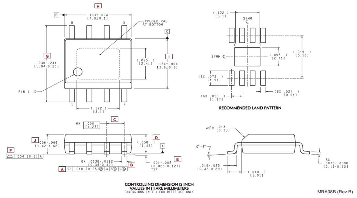

客户需要 LME49724封装尺寸和尺寸信息。
我在数据表中找不到这些详细信息。
您是否愿意提供帮助?
非常感谢。
    尊敬的 CK:
    您可以从产品文件夹的质量和封装选项卡下载.bxl 文件。 下面是 LME49724封装信息的捕获。
    -Ivan Salazar

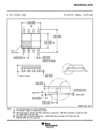

    尊敬的 Ivan:
    感谢你的答复。
    我已经下载了这个文件并看到了图表。
    但我认为信息不清楚。
    您是否有下面的图片等文档?
    为什么只有 LME49724在数据表中没有此页面?
    CK、
    BXL 文件中哪些内容不清晰?
    您共享的图片来自 D 封装、它在 IC 下方没有焊盘。 我认为 DDA 封装(LME49724)的封装信息表更新了、未显示以前的详细信息。 我将对此进行检查。
    -Ivan Salazar
    应用工程师-低功耗音频和传动器

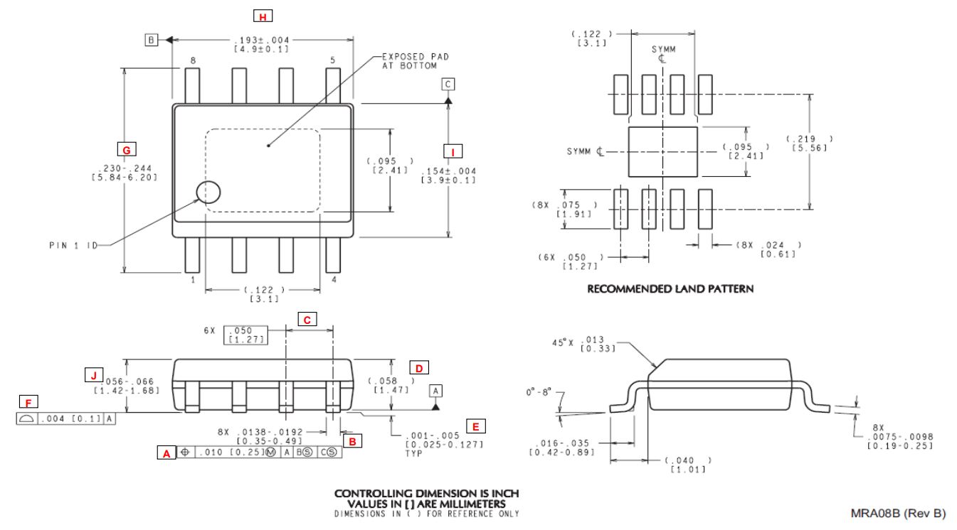

    您好、Ivan、
    我知道这是 D 封装。 这只是一个示例。
    客户需要这样的 pdf 文件。
    在您展示的捕捉图中、我们不知道芯片下方的电源板尺寸。
    它是60mil x 90mil 吗?
    感谢您的支持。
    CK、
    请在下面找到封装尺寸的截屏。
    -Ivan Salazar
