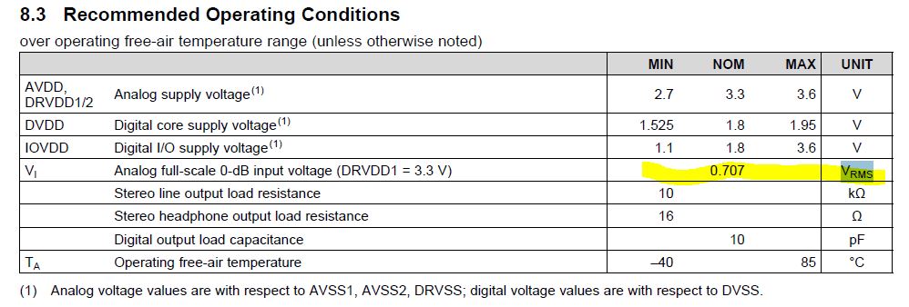

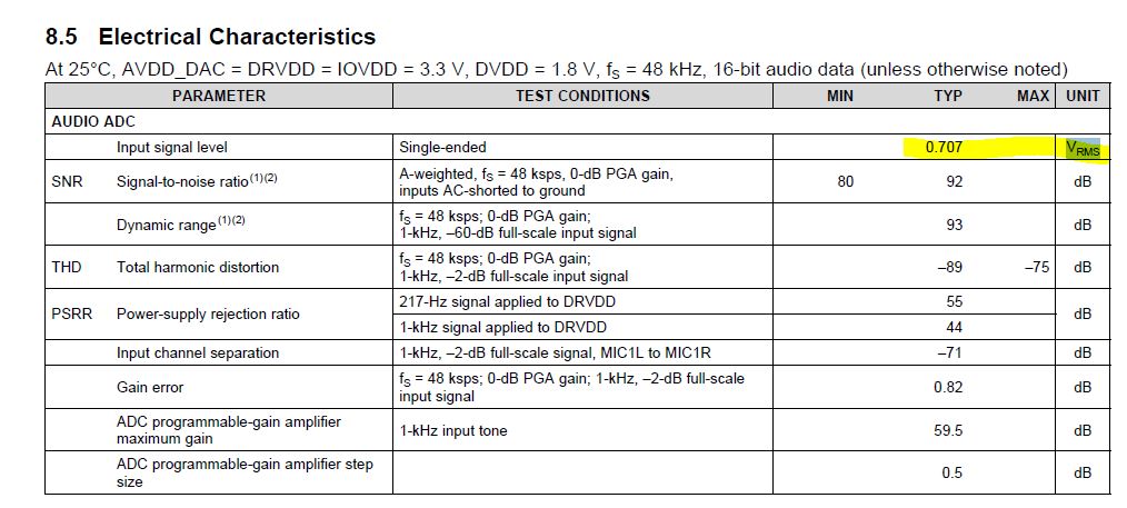

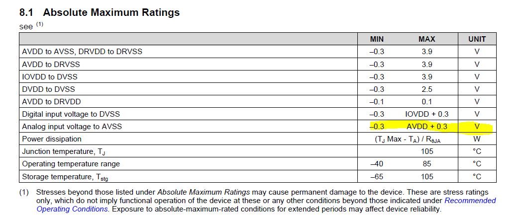

单端模式?绝对值为-0.3V 至 AVDD+0.3V (__LW_AT__芯片内部偏移 Dianya 为1/2 AVDD?)中的 MIC 输入范围是多少?  ADC 的输入范围看起来更小。 我需要为该测量值剂量 配置 PGA 寄存器(增益可在0dB 至–12dB 之间进行编程)、以将输入信号的振幅降至最大1V?
    您好、Shuang、
    AIC3104中 ADC 的输入设置为在单端模式下接受0.7Vrms 的最大电压、等于2Vpp。 这是 ADC 在数字域中作为满量程时的振幅。 该值应在 PGA 之前的器件输入引脚处获得。 建议将输入信号设置为具有该值(0.7Vrms)、作为器件输入去耦电容之前的最大可能电平。
     绝对最大额定值表中的规格突出显示了器件损坏之前支持的最大电平。
