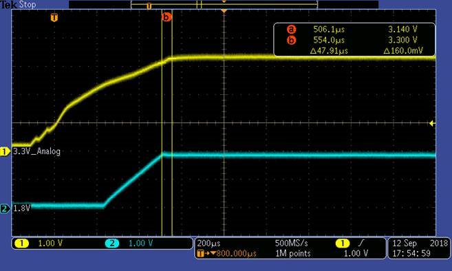

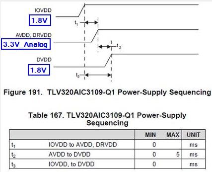

从数据表中、我们可以看到加电顺序如下:它需要 TIOVDD TAVDD TDd。
但是,在客户设计中,电源提供“IOVDD=DVDD=1.8V (直接连接)”和“AVDD=DRVDD=3.3V_Analog (直接连接)”。
但3.3V_Analog 高于1.8V、大约为47.9us、如下所示波形。 这意味着 AVDD 晚于 DVDD 47.9us、这有点违反数据表规格。
这种情况是否可以接受、snice 47.9us 非常小?
谢谢、Ian。
    Ian、
    AVDD 看起来始终大于或等于 DVDD、因此不会出现任何泄漏、这是时序的主要考虑因素之一。
    此外、只要 RESET 保持低电平直到电源稳定、上电序列就非常灵活。
    -Steve Wilson
