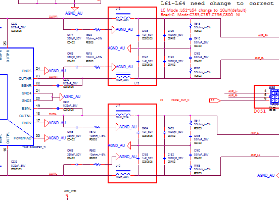

关于客户设计的快速问题、他们报告电路板上的 TPA3132D2消耗24V/160mA 电流、因此电感器很热。
无论有无扬声器都能保持热量。
客户想要确认这是否正常?
我个人的问题是、TPA3132使用 AD 调制? 因此、它具有通过电感器的持续共模电流、这会导致发热?
下面附上了 Sch、感谢您的指导!
Andrew
    尊敬的 Andrew:
    TPA3132D2使用 BD 调制模式、因此共模输出滤波器应该能够满足此要求。 有关输出滤波器设计、请在本文档中找到更多信息: www.ti.com/.../slaa701a.pdf
    请问电路板/电感器上的温度是多少? PVCC=24V 时、TPA3132D2 EVM 上的空闲电流小于70mA、温度应非常低。 我无法看到整个 SCH、请将您的设计与 TPA3132D2 EVM 进行比较: www.ti.com/.../slou375.pdf 请尝试降低 PVCC (例如12V)、以查看问题是否仍然存在。 如果是、则需要确保焊接良好、包括板上的器件和组件。 如果没有、请尝试使用具有更高饱和电流的电感器。

    我确认电路板上有两个 TPA3132D2、总流耗为~160mA、因此电流消耗似乎很好。
    客户使用温度计,检查了6个电感器、其中4个在80°C 以上、无扬声器、无负载、室温下。
    但在12V PVDD 下、电感器温度将下降至30~50C 范围。
    这听起来不错吗?
    电路板上使用的电感器的额定值为2.5A。
    有什么想法、他们的电路可能会出什么问题?
    Andrew
    尊敬的 Andrew:
    空闲电流对于两个 AMP 看起来不错。 但我很好奇热量来自哪里、因为电流消耗非常低。 您是否尝试移除输出上的减法器(仅保留10uH 电感器和1uF 电容器)以查看问题是否仍然存在? 另请尝试使用其他电感器(我们在 EVM 上使用931BS-100M)。 确保电路板上的焊接良好。
