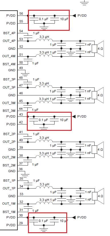

你好
我的客户希望使用 IC PVDD 端口的旁路电容器的电容为1uF + 0.1uF。
数据表的参考应用列为10uF + 1uF。
由于空间限制、我的客户在 PVDD 输入端放置了一个电解电容3300uF、并希望在 IC 的 PVDD 端口上放置1uF + 0.1uF。
当放大器规格 输入1uF + 0.1uF 时、是否存在问题?
谢谢你
此致!
Anthony 先生
    Anthony、
    在我们评估所有规格时使用这些去耦值。  偏离这些可能会改变其中的一些,但我们不能说是哪一个。  问题还在于满足产品的 EMC 要求。  任何偏差都需要由客户在其系统设计中针对电气规格和 EMI 进行全面测试。
