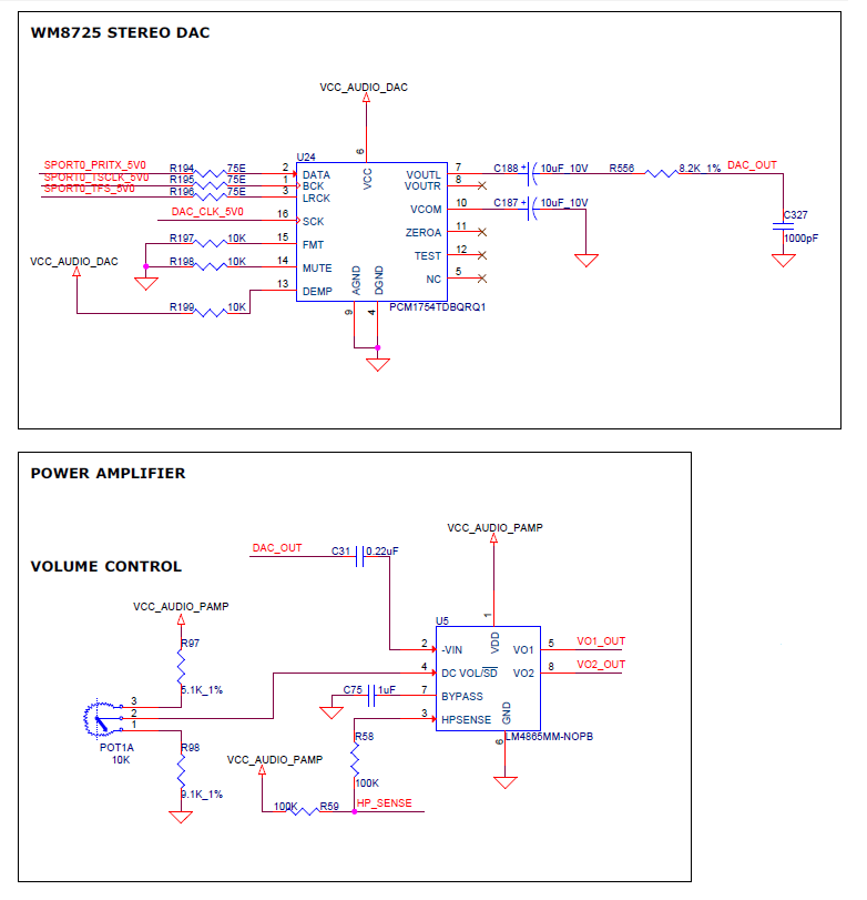

我们在设计中使用的是音频 DAC、我们将该 DAC 输出连接到功率放大器。 从功率放大器获取的信号将提供给扬声器/音频插孔。
我们已经为 PCM1754TDBQRQ1设计了输出滤波器、我们希望获取您对其的输入。
我在这里附上了原理图。

    此滤波器适合您的应用。 通常建议为 LPF 使用薄膜电阻器和 NP0/COG 型电容器。
