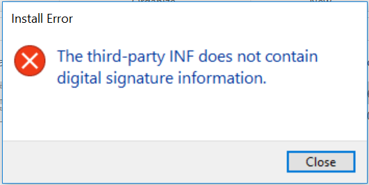

我们尝试使用 TLV320AIC34EVM 评估工具 的当前版本:v1.0.0 - 2007年10月1日(slac226)与 Windows 10配合使用。 安装后、USB 未连接。 小窗口显示"Connect USB"、并选择"Retry""Demo"和"Exit"。 似乎没有安装正确的 USB 驱动程序。 TexasPage 上的可用驱动程序仅适用于 Vista/XP 和 Win7,不能安装在 Windows 10下。
从产品页面手动安装 WIN7驱动程序(slac521)后、该程序将与 Win7一起工作。 由于 这是一台非常旧的 PC、我们需要使用 Win10 Systems。
请告诉我们此问题的可用解决方案。

    需要安装驱动程序、此 GUI 才能在 Windows 10上工作。
    目前、AIC34GUI 安装程序不支持 Windows 10、但它可以正常工作。
    当您下载驱动程序并尝试安装时、 将弹出以下窗口:
    您可以通过 Google 推荐的方法来禁用此数字签名检查、我相信您可以禁用它、然后安装驱动程序、之后您可以再次启用它。
    -Steve Wilson

    是的、就是这样。 禁用数字签名检查有点棘手、但之后我可以安装驱动程序。 现在、我可以看到 USB-MODEVM 作为 NI-VISA USB 器件、并且可以与评估工具进行通信。
    它工作正常、我可以通过 EVM-KIT 的麦克风将声音输入发送到 PC-Loudspeaker"、并在另一个方向将声音从 PC 发送到连接到 TLV320AIC34-Codec 线路输出的器件。
