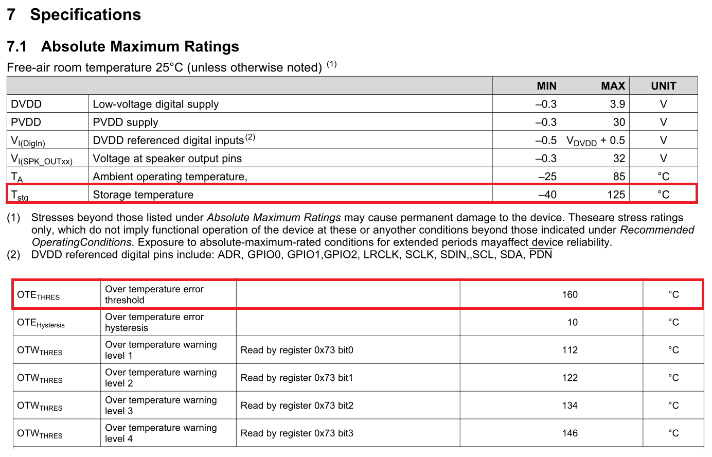

请详细说明 OTETHRES 为何高于 Tstg
所以、我感到困惑。
加藤
    您好、Kato-San、
    您能否详细说明一下您的 conerns 关于这两个参数的信息?
    OTET 是器件处于工作状态时的过热分流器。 一旦温度达到此阈值、器件将 OT 关闭。
    而器件的存储温度只是器件存储时的环境温度。 OTE 比 Tstorge 高是合理的。
