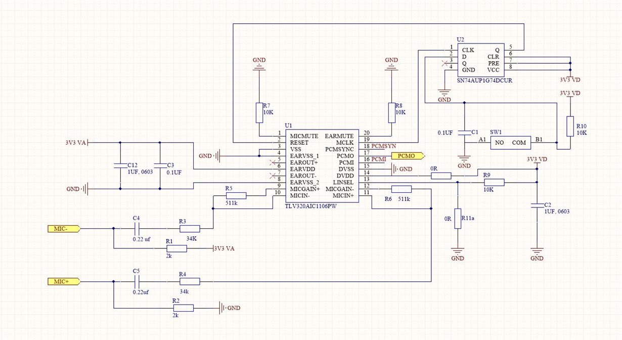

器件型号:TLV320AIC1106
我设计了一个原理图、其中包括 TLV320AIC1106的连接和输入/输出引脚。 我正在使用此 IC 将输入模拟音频信号转换为 PCM 信号。 但是、我不太理解为什么我们使用 PCMSYN 引脚。 我们是否需要为该引脚提供一些输入以便我们的项目正常工作、或者我们是否需要将任何输入连接到此引脚? 此外、请 检查随附的原理图、如果需要进行任何更正、请告知我。
谢谢、此致、
OM Patel
    OM、
    PCMSYN 引脚是任何其他器件了解帧起始时间的必要条件。 您需要将其连接到要将 PCMO 引脚连接到的器件的帧同步引脚。
