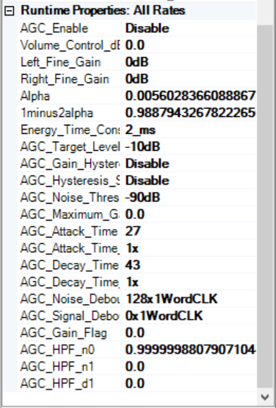

大家好、
客户将 ADC3101与 DMIC 搭配用于新设计。
这是.pfw 文件。
txn.box.com/.../nrn2dygufnrds1lr0oj4y4h924jrpcbu
但是、折返寄存器会将中断值发送回。
第0页/寄存器36:ADC 标志寄存器 读回为0xcc
第0页/寄存器42:中断标志(溢出)回读为0x0c
您能否提供中断的通信网络以及如何修复?

    您好、SHH、
    关于寄存器36、结果表明行为正确、其中 ADC 完全通电、并且通过寄存器设置的增益与 PGA 中应用的增益相匹配。 寄存器42指示 ADC 上的溢出情况。

    您好、Diego、
    请告诉我如何防止溢出?
    以下是有关如何避免 d/s 上的溢出的说明
    您能否建议如何在 GDE 中设置以下参数?
    BR、
    SHH
    您好、Diego、
    请帮帮我。
    BR、
    SHH
    您好、SHH、
    正如您指出的、数据表提到使用 AGC 时可以避免溢出、但在客户的应用中、AGC 被禁用(请参阅 AGC_Enable 参数)。 系统中的溢出可能是记录路径中应用的高增益或 DMIC 的高灵敏度造成的。 您是否知道触发溢出条件时录制的条件是什么? 是在正常运行期间吗? 当检测到溢出情况时、我会很有帮助地检查记录的输出波形。
