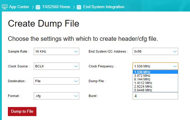

您好、Sirs、
我的客户希望 TAS2560支持以下时钟配置:
    MCLK:24.576 MHz
2.    BCLK:48fs = 768KHz
    LRCLK :Fs = 16KHz
4.    24位模式,RJF
但是、TAS2560 PPC3 GUI 版本3.4.4、系统集成支持1.536MHz~20MHz 的 MCLK。 1.536MHz~5.6448MHz 时的 BCLK、采样率为16kHz、无 ASI 化合物选择选项。
您是否会设法检查 TAS2560是否可以支持客户的时钟配置? 如果是、请将 此选项和 ASI 格式 选择添加到 PPC3 GUI。
谢谢、此致、
陈耀恩

    我将检查您的请求、我可能会通过电子邮件与您联系以进行跟进。
    -Ivan Salazar
    应用工程师-低功耗音频和传动器

    我通过电子邮件向客户发送了信息。 在 PPC3更新之前、请帮助我们生成符合此时序要求的 CFG。
    谢谢、此致、
    陈耀恩
