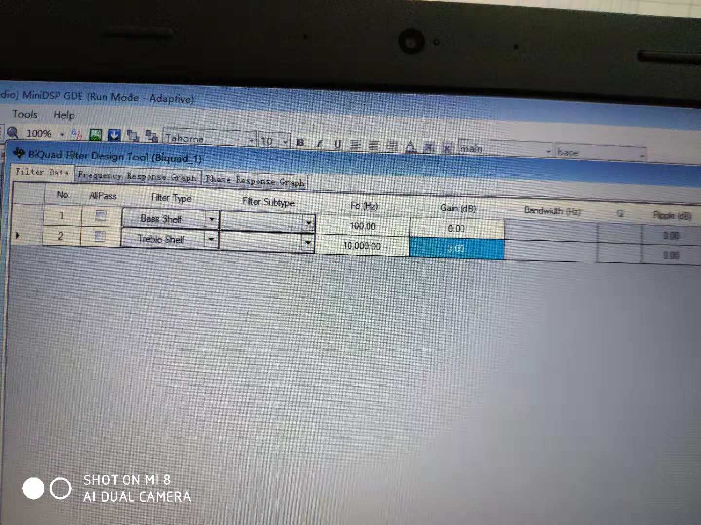

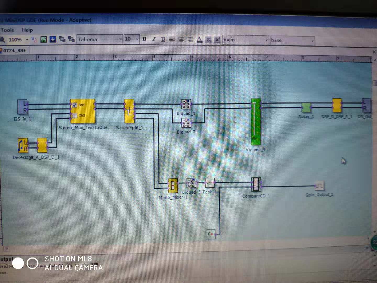

 我们使用 PCM9211+PCM3070+TAS5548+TAS5631B 开发 一个有源扬声器。 我们有 一个问题需要 解决。

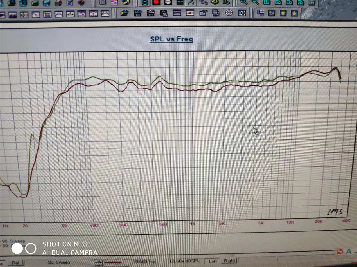

当我们将低音架 增益设置为-3到3时、SPL 与 FREQ 曲线正常。   //[ void pcm3070_setbass (unsigned char SR、unsigned char b)]
将 Treble shelf 增益设置为-3到0、也可以、但当设置为0到3时、SPL 与 FREQ 曲线会减小。 // [void pcm3070_settreble (unsigned char SR、unsigned char t)]
然后、我们使用 PCM3070EVM 设置这些参数并连接我们的功率放大器、所有这些都是正常的。
  当我们使用 MCU 设置  Trbel 增益时,是否还有其他需要设置以解决该问题 ? 附件 供您参考。
如果 需要,我们可以将 pfw 文件和 C 文件发送给您。

    从您的评论中可以看到、当使用 EVM 和 PurePath Studio 时、没有问题、但在更改最终设计中的可变换搁板滤波器电平时、SPLvF 振幅会降低、您可以确认吗?
    使用此器件的 miniDSP 时、需要按照特定步骤修改 miniDSP 系数(请参阅 SLAA425D)、但我不确定这是否是根本原因、因为低音架滤波器似乎工作正常。 您能否确认更改最终主板中的低音滤波器是否有任何副作用?

       是,当我们在最终设计中将 PurePath Studio 寄存器导出到 MUC 时、当  我们将树形架滤波器增益设置为0至3dB 时、SPLvF 幅度会降低。 其他增益正常。
    低音滤波器在我们的电路板上是可以的。

    感谢您的反馈。 是否可以验证 EVM 和电路板中相同的寄存器是否写入了从0到3dB 的更改树架滤波器增益?是否可以共享每个案例的寄存器写入? 通过启用工具栏中工具菜单中的 I²C 日志功能、可以在 PPS 中记录寄存器写入。
