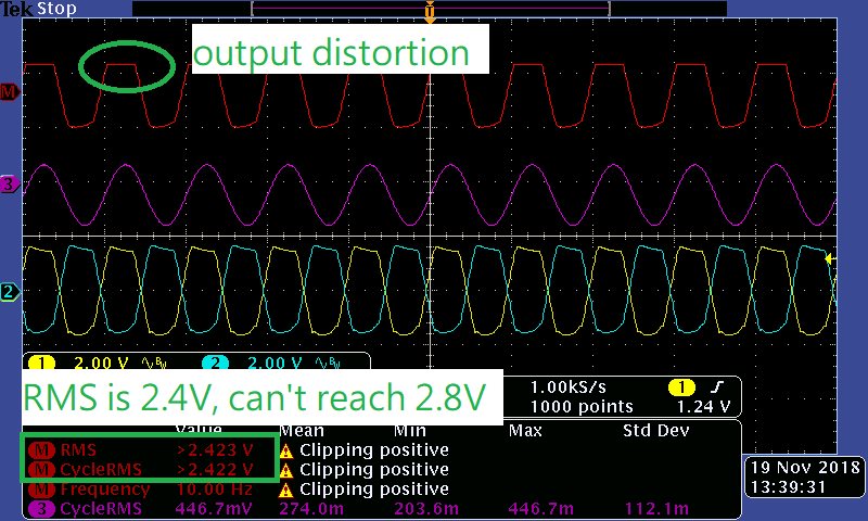

   随附的是 TPA3110D2原理图的测试报告、因为我没有 AP 仪器、因此我使用 LC 滤波器来获得正弦波。 根据测试报告、已切断输出波形(数学通道) 、
1.扬声器是否会损坏或烧坏?
2.如何获得完美的扬声器正弦波? 减小输入音量或修改 Plimit?

    根据您的 SCH、PVCC 使用12V 电源、因此 AMP 的最大输出电压应接近但小于12V。 而从示波器屏幕截图中可以看到、输出电压范围为-5V~5V。 我认为这是由过低的 PLIMIT 电压设置引起的。 如果增加 PLIMIT 电压、线性输出范围也会增加。 如果这仅限于扬声器额定功率、则必须降低输入信号振幅以实现具有适当功率级别的线性输出信号。

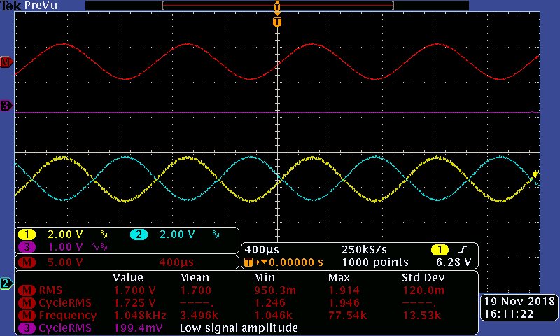

       我正在尝试获取2W/4 Ω 扬声器的最大输出功率、因此最大 RMS 电压应为2.84V、我目前可以获得 RMS 1.7V、一旦我增大输入电压、输出波形将失真、我是否应该增大 Plimit? 我担心增大 Plimit 会损坏扬声器。

       很抱歉、误解 了我的目标是2W/4欧姆的输出 RMS 电压达到2.8V 以获得最大输出、我的问题是输出 RMS 电压仅达到1.7V、如果我继续增大输入电压、输出将会失真(请参阅 Distortion.jpg")、根据我的理解、输出失真是不可接受的、 因此、我尝试获得良好的正弦波、RMS 为2.84V。
       这是我的硬件设置、Plimit = 0.8V、增益设置= 20dB。
       我很困惑输出 RMS 为何无法达到2.8V、如果我有任何误解、请告知我、谢谢。

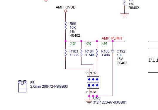

    从下面的捕获中、显示了放大器的 PLimit 设置:
    这里是用于设置功率限制的分压器、由于 GVDD 约为6.8V、它似乎即将达到2W。
    Plimit 处的电压为0.8V。
    如果继续提高功率限制以获得特定 RMS 或峰值输出、它是否会变得过多的功率?
    感谢你的帮助。
    数据表中的结果在很大程度上取决于测试条件,例如 PVCC 电压、扬声器电阻、增益设置、输出环路中的串行电阻... 因此、您无法将该结果直接用于您的特定应用。 根据您之前的测量结果、输出信号被过低的虚拟电源轨削波。 您需要提高 PLIMIT 引脚上的电压以避免这种情况。

    根据限制引脚的电压增加、我可以获得良好的正弦波、感谢您的帮助、我还有两个问题、

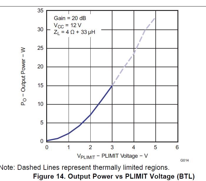

    问题1. 我使用 LC 滤波器计算输出功率、但我将使用磁珠+电容器进行大规模生产、如果我不更改输入幅度和增益设置、则 LC 滤波器和磁珠+电容器之间的输出功率相同、对吧?
    问题2. 根据第9.3.4节、用于限制输出峰峰值电压的 Plimit、例如 Plimit = 1V、因此输出 P-P 电压应约为4V、即使 PVCC 为12V、对吧?
    Webber
    Webber、您好!
    请在下面找到我的答案:
    Q1 -扬声器实际上具有很大的电感。 因此、您无需担心铁氧体磁珠滤波器。
    Q2 -是的、PVCC 与 PLIMIT 计算无关。 4次是 augh 计算、您需要检查实际输出峰值电压并将其用于计算。
