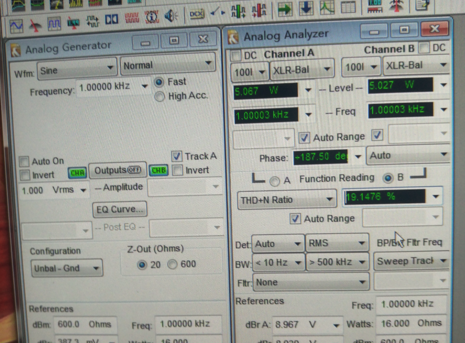

大家好、
客户使用 TPA3144、在12V/16 Ω 时无法满足5W 输出要求。
TPA3140是否能够提供该输出功率? 还是 PVDD 受到限制?
如果增加 PVDD、问题是否可以得到解决?
这是 TPA3144 THD @ 12V/16 Ω 外壳。
e2e.ti.com/.../711366
BR、
SHH
    您好、Scott、
    在12V PVCC 和16 Ω 负载下、输出5W 线性输出功率是不可能的。 您需要使用更低的负载来实现更高的输出功率。
