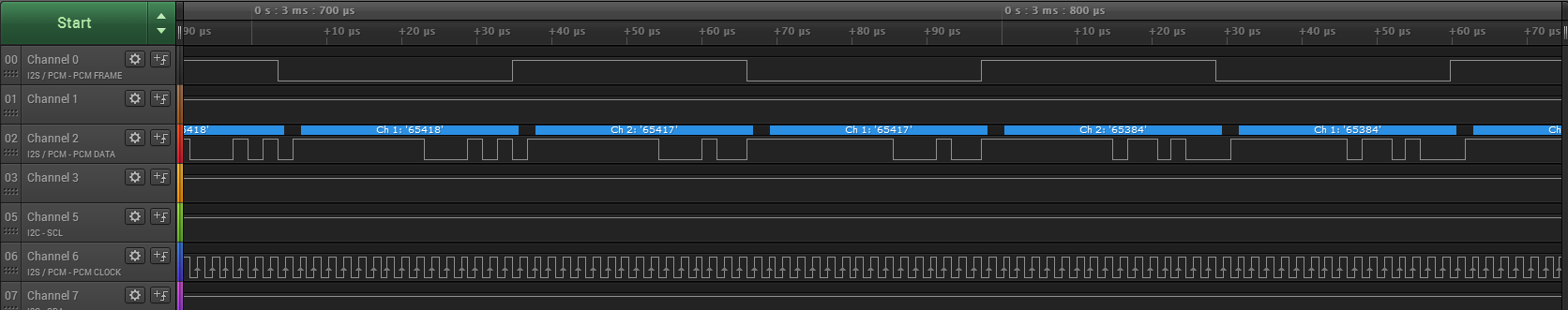

    实际上、当使用 TAS2505作为从器件时、我不太知道是否需要 MCLK、现在输入是主器件的 BCLK、LRCLK、DIN 输入。
    对于 IIS,我们的主器件还具有内部 DAC,数字信号输入 IIS, 同时,它也放在内部 DAC 上,来自内部 DAC 输出的音频没有噪声,所以,如果现在我们可以说 IIS 是可以的吗? 附加的图片是 IIS 信号,您能帮助检查它吗? 对于 BCLK,从图片上看,我认为它在文件中是稳定的。 谢谢。
    年轻、
    当 TAS2505是从器件时、不需要 MCLK、它可以使用 BCLK 作为时钟源、但您已经在根据您的脚本执行此操作。
    如果您怀疑进入器件的数据可能无法正确解释、也许您可以尝试在器件配置中设置不同的格式和/或 BCLK 偏移。
    -Ivan Salazar
    应用工程师-低功耗音频和传动器
    您好、Ivan、
    感谢您的大力帮助,最后我发现硬件没有将 DVSS 连接到数字 GND,这会导致噪音的发生,现在声音很好,谢谢。
