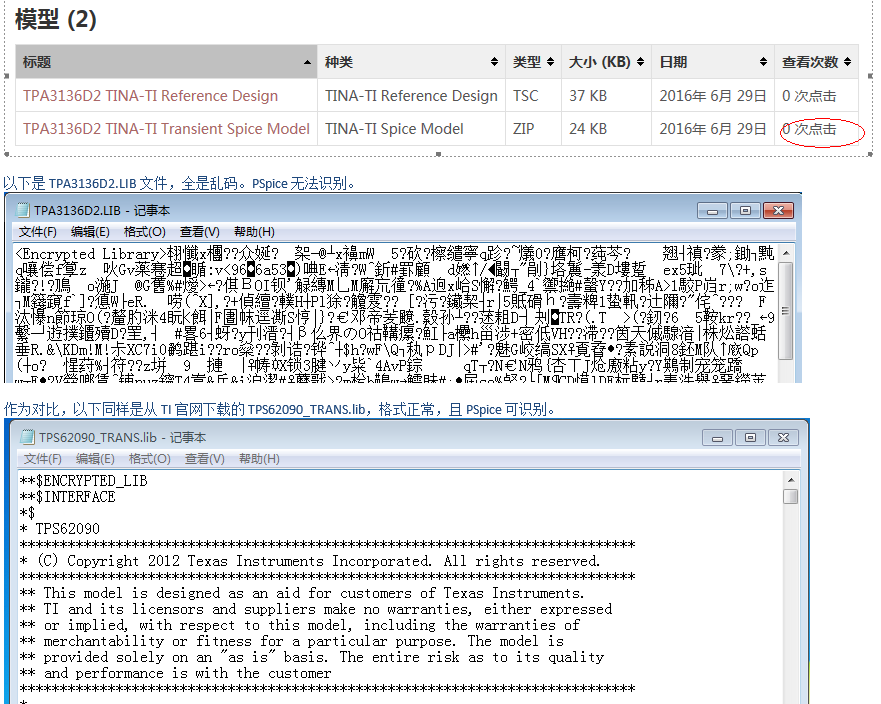

我们的 TPA3136D2 SPICE 模型 是否正确? 我的客户报告说  ,当他们使用 PSPICE 打开*.lib 文件*时  ,会出现无效错误 ?  您以前见过这种情况吗?

    我是 Huawei 硬件工程师 Long Zhiming。
    以下是 TPA3136D2.LIB 文件、全部乱码。 PSpice 无法识别它。
    为了进行比较、以下是 TPS62090_TRANS.lib、也可从 TI 官方网站下载、格式正常、PSpice 可以识别它。
    您以前没有收到过反馈异常、可能是因为其他客户从未使用过这些异常。 官方网站还显示"0次点击"。

    这是 TINA SPICE 模型、而不是 PSpice 模型。 据我所知、该器件没有 PSpice 模式、 如果需要、请在仿真论坛 e2e.ti.com/.../234中提交申请。
