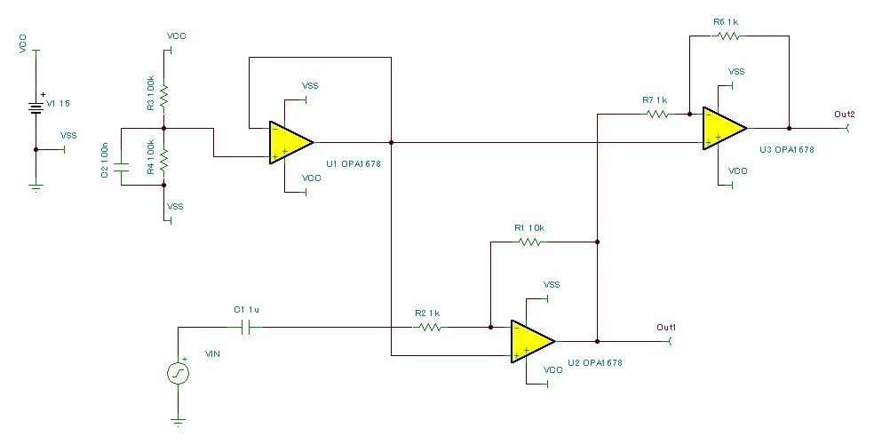

    顺便说一下、后面级中使用的 TPA3131D2可以接受差分输入。
    您能告诉我们一个电路示例、用于将单端输入转换为差动以保持该增益吗?
    贝斯特雷加兹
    您好、na na78、
    我建议如下:
    该电路中可能仍有一些直流偏移、因此我建议遵循 TPA3131D2的数据表建议、即将该电路耦合到 TPA3131D2输入中。
    回顾我之前的帖子、我注意到原理图中有一个错误- U1A 在反馈连接到同相输入时被绘制、而分压器连接到反相输入时被绘制。 这两个连接应相反-反馈到反相输入、分压器到同相输入。

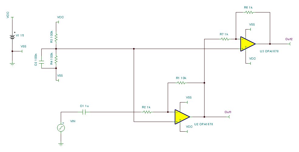

    你好 Alex
    感谢你的答复。
    我使用了您的建议电路并进行了一些修改。
    只需更改 U2上使用的反相输入。
    您在该电路上看到了任何问题吗?
    贝斯特雷加兹
    您好、na na78、
    这种方法的唯一问题是 C1和 R2在电路输入端形成高通滤波器。 1kΩ Ω 且1µF Ω 会将–3dB 点设置为159Hz、这在音频范围内。 如果这在您的应用中是可以接受的、则此方法应该可以正常工作。 将100µF 增加到10 μ s 会将该-3dB 频率降低到音频频带以下。
    这种方法的一个优势是、您的中电源偏置仅馈送高阻抗输入(U2和 U3的同相输入)、因此可能不需要缓冲、从而允许您移除 U1并在设计中节省运算放大器通道。
