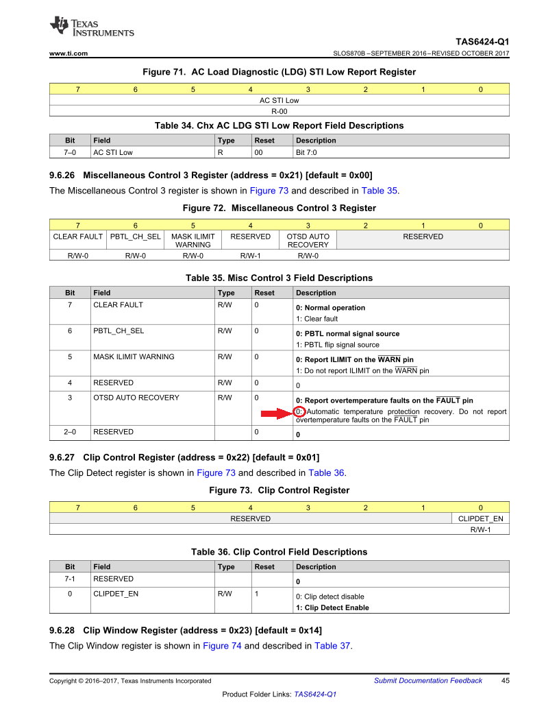

我在汽车放大器应用中使用 TAS6424-Q1。
为管理 TAS 的 ATTiny 开发 C 代码时、我注意到与数据表中所述的预期行为(关于/faul 和/warn PIN 报告)相矛盾的行为。 我还在数据表中发现了明显的误差、 我首先要强调的是、它证明了数据表中的这一部分在发布之前没有经过过正常审查、因此我发现的其他错误也是合法的错误、而不仅仅是用户错误、这是不可否认的。
我指的是电流
数据表 TAS6424-Q1 SLOS870B–2016年9月–2017年10月从 www.ti.com/.../tas6424-q1.pdf 修订
  1.  第45页:0应该是寄存器0x21位4值的1个排印错误(上述明显错误、再说一次、这只是开启器、所以您可以听到我对我而言真正重要的下一个错误)。 请参阅下图以查找错误。
  2. 此外、在上面显示的页面上、寄存器0x21位7清除故障可用于在报告警告后复位锁存警告引脚、这可以使用更多解释。 它不仅会复位 WARN 引脚和警告寄存器0x13、还会复位 AUT 引脚和故障寄存器0x12。 应该提到这一点,因为我花了一段时间才找到了困难的路。 写入该位后、它不会锁存该位、因此我需要在写入1后向其写入0才能正常工作? (直到现在、我每次希望复位时只向其写入1、但我想这样做

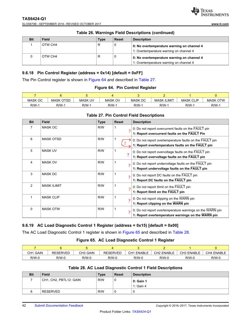

  3. 第42页:寄存器0x14 FAULT/WARN 引脚报告屏蔽。 OTSD 返回到故障实际上是如所述的另一种方法。 当我初始化它0xFF 时、FaultPin 在 OTSD 上无效(寄存器0x21位4也设置为0、因此应报告)、当我将寄存器0x14设置为0x00时、故障报告给故障引脚。 这是我在测试放大器中的 TAS 和具有高输出功率的 Clima 试验箱时观察到并验证的行为、将 TAS 驱动至 OTSD。 我还想使用 OTW、但之前它没有报告警告引脚、我只读取寄存器0x13。 (每次我读取寄存器0x21位7并从寄存器0x01位6-5更改 OTW 控制时、都需要清除寄存器0x21位7的故障)。 在我的设置中、我无法测试向 FAULT/WARN 引脚报告的其他屏蔽位的行为、但我假设它们的行为也与数据表中的说明相反。
  4. 此外、默认情况下、TAS 不是"从故障中取消"、而是9.8.3.5 (最后一句)中所述的"从故障中取消"、而是"向故障引脚报告 OTSD、并且不通过寄存器0x21位4自动恢复"  (但根据数据表进行初始化时、由于寄存器0x15位6的值错误、它不会报告故障。
请告诉我实际的寄存器0x14设置、以便将除削波检测之外的所有内容报告给 FAULT/WARN 引脚、同时修复数据表。 此外、最好在更正后的数据表版本中找到有关寄存器行为的更多说明。 此特定数据表包含信息细分、并为 TAS 的实际配置留出了大量或空间。

    您好、Alexander、
    感谢您的良好反馈、我们已将此排印错误添加到更新列表中。
    1.寄存器0x21的第3位、这是一个拼写错误、应为1。
    不需要、在写入1后不需要写回0。 写入1将复位所有警告和故障。
    3.是的,你是对的,1应该是“不报告...”,0意味着“报告...”。 默认寄存器值应为0x00。
    迪伦
    感谢迪伦的确认。
    0表示使能警告、FAULT 引脚被 TAS OTW 或 OTSD 卡拉至0。
