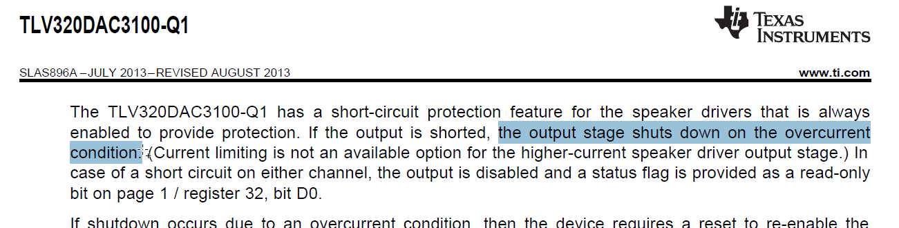

大家好、团队、
   发生过流 事件时是否有值? 非常感谢 Josef
    Josef 您好、
    扬声器保护主要针对短路事件、因此没有电流规格。
    我可以尝试测量触发电流值、但这将是在室温下对评估板进行的基准测试、而不是特征评定。
    -Ivan Salazar
    应用工程师-低功耗音频和传动器
    Josef、
    当 SPKVDD 电源电流超过~500mA 时、D 类输出触发器短路。
    如上所述、这只是从基准测试中获得的估算值。
    但是、D 类保护主要用于短路保护。
    -Ivan Salazar
    应用工程师-低功耗音频和传动器
