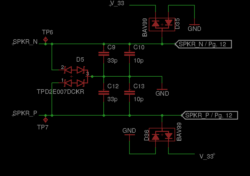

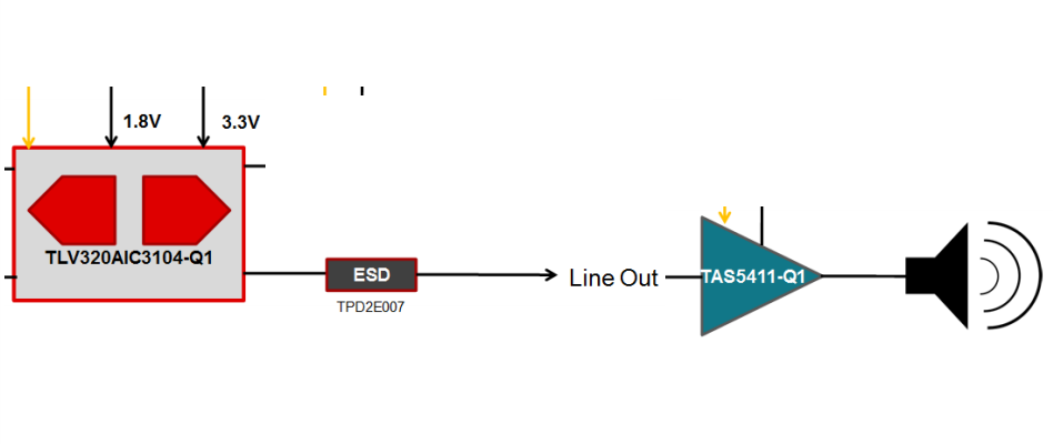

对于我们的器件、我们将通过非板载连接器对差分输出和麦克风线路进行布线。 外部器件放大输出、同时还具有麦克风。
  参考文档 tidub26.pdf 中的链接
根据编解码器的数据表以及本参考文档,我了解模拟输入和输出只能承受 AVDD+0.3V。 我能否添加一个二极管阵列、例如偏置到 GND 的 BAV99以及 VCC、以保护编解码器引脚免受瞬态影响? TPD2E007将钳位在14V、这意味着我需要这些额外的二极管来防止编解码器引脚上的过压。 这是否会钳制影响音频质量的模拟信号?
数据表还提到了编解码器内的保护二极管、我认为这些二极管也会针对 GND 和 VCC 进行偏置。 那么、我需要这个外部二极管保护级吗?

    所有引脚都具有某种基本 ESD 保护、数据表为人体放电模型规定了高达2000V 的保护规格。 这并不总是足以满足特定的设计要求、因此可以使用具有更高保护等级的外部器件。 在我看来、他们应该已经在 AIC3104和 TPD2E007的引脚之间放置了电阻器、但这只是我。
    因此、简短的答案是、它实际上取决于设计要求。

    设计要求是器件应能够处理 ISO 7637-2和 ISO 16750-2中为汽车应用定义的瞬态脉冲。 施加到12V 电源线的瞬态会得到处理、但我希望这些瞬态会通过电缆耦合、并且也会影响音频编解码器引脚。 在这种情况下、是否建议使用二极管阵列? 这会钳制音频信号波形吗?

    我承认,我对这些标准不是很熟悉,不能提出任何权威性的建议。 AIC3104的 ESD 保护限制肯定低于 TPD2E007、因此如果您需要更多的保护、您将得到它。
    此器件可能会增加一些噪声、但它不会钳制音频波形
