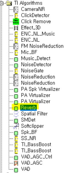

根据以下链接评论: https://e2e.ti.com/support/audio/f/6/t/720285?tisearch=e2e-sitesearch&keymatch=TLV320ADC3101%20dsp
ADC3101具有有限的 miniDSP 资源、因此无法支持 TI 嵌入式算法提供的 Reverb 或 Echo 效应。
回声和混响效果可以使用 PPS 中提供的基本 miniDSP 块手动创建、用户可以根据 ADC3101的 miniDSP 的可用资源来定制处理流程。
问题1:这是否意味着客户可以通过 PPS 工具输入自己的算法以实现 Reverb 或回波效应、只要该算法不超过 ADC3101的 miniDSP 功能即可?
Q2:我们希望在一个麦克风输入上使用 Reverb 或 Echo 效应、然后与另一条线路混用、再混合 I2S 输出。 ADC3101是否可以执行此行为?
问题3:是否有任何 ADC 建议使用具有 TI 嵌入式算法的 DSP 来实现反转或回波效应?
问题4:您能否帮助列出 ADC3101的 miniDSP 可通过 TI 嵌入式算法实现的简单函数列表?

    Daniel、您好!
    ADC3x01器件不支持 Reverb。 如果您将 ADC3x01框架拖放到工作区中、您会注意到 Reverb 块将消失。 这是因为 ADC3x01器件没有足够的存储器来支持延迟、混响、合声或愤怒算法。
    AIC326x 器件确实支持 Reverb、但是算法是固定的并且只有两个参数:启用/禁用和强度。
    目前、TI 的产品系列中没有其他具有可编程 DSP 的 ADC。
    -Steve Wilson
