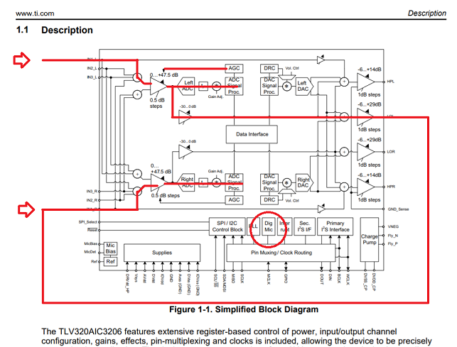

我有一个项目、在该项目中、我将在 TLV320芯片之前使用外部 AGC。
但我想或许可以使用内置的 AGC 来简化设计。
问题是、我在 AGC 之后执行模拟信号处理。
那么、问题是。 我能否通过第一个 AGC 将信号路由到线路输出、通过模拟电路、然后在第二个通道上重新输入?
我可以在使用单声道 I2S MEMS 麦克风的同时执行此操作吗?
SE 图片:
    您好、Kristian、
    您显示的路由实际上对于您所描述的应用程序是可行的。 需要注意的一点是、您提到您使用的是 I²S Ω 麦克风、如果是这种情况、您需要使用器件的 I²S Ω 端口来捕获数据、而不是数字麦克风接口。
