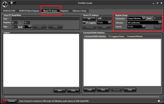

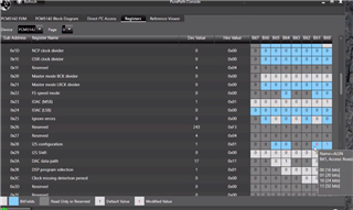

使用 PurePath 控制台时、我希望获取具有默认设置的寄存器转储。 在转储和查看寄存器之前、某些位会被突出显示为修改后的值、如下图所示(一些只读寄存器有些不是)。
我们希望更改为配置并执行寄存器转储、但也希望使用默认值进行寄存器转储、以便与进行比较。
    您可以使用 I2C 访问选项卡获取寄存器转储、然后单击下面显示的第二个框。 由于我尚未连接任何 EVM、 因此该图中为空。

    您好 Arash、是否有方法可以执行默认寄存器转储?
    它会立即在寄存器选项卡上更改寄存器、因为它们突出显示为红色。
    突出显示的值表示它们从1更改为0或从0更改为1。 这是我可以建议比较的最简单的方法。

    谢谢 Arash! 此外、为什么只读寄存器改变了我之前图片中显示的值?
    当然,只读意味 着用户 只能读取它,但设备可以写入它 。   考虑到错误标志、您无法对其进行写入、但器件可以将其更改为标记错误。

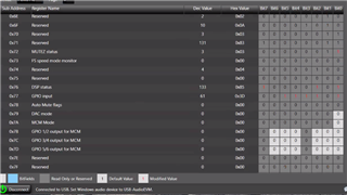

    我使用 EVM 板进行了测试、所有寄存器位都指示"无更改"、这意味着我看到的是默认设置(无红色位)
    我包括一个寄存器 X76和 X77的屏幕截图、您展示了位已更改。 那么、这是默认读取。
    然后我转储了寄存器读取。 这是我获得的寄存器读取的屏幕截图。 下面附上了完整的默认寄存器文件。
    e2e.ti.com/.../Memory-dump-for-PCM5122.rtf
    我想您现在可以使用该文件。
