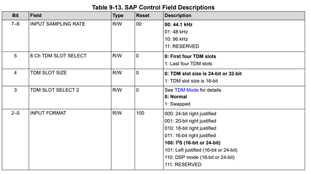

如标题所示、从下表中可以看到:从2-0似乎没有 TDM 设置、谢谢
    您好、Yuan、
    输入格式应按照图9-5中的详细说明进行设置。  它应该像 I2S 格式那样被移动。
    Gregg Scott
    您好、Gregg、
    您是指以下图片? 我理解这是 TDM8格式的图、但是否需要 TDM 的寄存器配置? 谢谢你

    袁谭
    元、
    器件将自动检测 TDM 并自行设置。  您无需更改任何寄存器。
