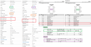

我在+/-5V 模拟电源下运行 PGA2311。 由于目前库存中没有我所需的数量、我可以在这里购买 PGA2310吗? SOIC 版本。 工作方式是否完全相同?

    PGA2311和 PGA2310的工作方式非常相似、并且这两个器件都是引脚对引脚兼容的、但我不会说它们的工作方式完全相同。
    例如、PGA2310的工作电压范围为4.5V 至15.5Vdc、PGA2311是低电压器件、工作电压范围为4.75V 至5.25Vdc。 输入和输出电压范围略有不同。 如果您知道这些差异、它们应该起作用。
    此外、 PGA2310中使用的所有电气元件的额定电压均高于16Vdc、OPA2311中的所有电气元件的额定电压可能更低。 除非 两个 PCB 的电源轨在两种情况下均使用5Vdc、否则您需要注意组件额定电压。

    由于使用 PGA2311的电路板上的电源轨为+5V/-5V、因此如果要将其与 PGA2310进行交换、我可以将其视为相同的电源轨吗? 我们正面临这一问题、因为存在供应链问题、如果我可以使用 PGA2310、那将非常好。

    它应符合您的双电源轨设计。
    请与您所在地区的 TI 网上商店工程师或 FAE 合作、如果您想在您的内部维护供应需求、可以考虑提前进行计划。
