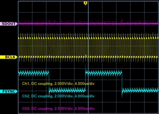

我无法从 PCM1821EVM 的 SDOUT 引脚获取任何输出。  我已根据图4-2为板载麦克风插入跳线。  我有 J5跳线为 IOVDD 选择3.3V、J4为 MPWR 选择 AVDD。 插入了 J9和 J10、将3.3V 电压传递到 AVDD 和 IOVDD、对于从模式、我将配置跳线全部设置为0 (J12、J17、J18和 J20)。  我相信我的 BCLK 和 FSYNC 信号都很好、如所附的波形捕获中所示。  但是、我从未在 SDOUT 上看到任何非零数据。  在附加的波形中、我将在 FSYNC、BCLK 和 SDOUT 的绿色测试点处进行探测。  我已经确认 IN1P 和 IN1M 上至少有一些信号、因此我不认为无法获取非零 SDOUT 数据是由于缺少信号。  有什么建议?  提前感谢。

    事实证明、每个 FSYNC 的 BCLK 数量不足。  上面显示了每个 FSYNC 相位的16个 BCLK。  PCM1821希望每个 FSYNC 相位至少需要32个 BCLK、或至少需要64x FSYNC 频率。

    我查看了这些表、但它们显示的值低于每个 FSYNC 相位32个 BCLK、这可能适用于 PCM 模式、但对于 I2S 模式似乎无效。  是这样吗?

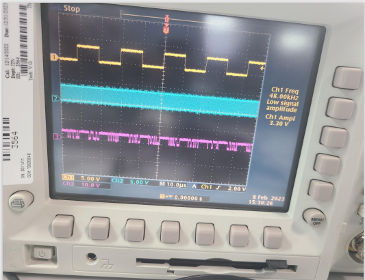

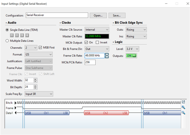

    我使用  您的配置为我一侧的 PCM1821供电、它工作正常。 如果您按照用户指南中的板载麦克风图并将分流器连接到 J9、J10、J5 (选择3.3V)、J20、J13、J17和 J18上的低电平、则 SDOUT 中应存在读数。 此外、校正 J12不会变为低电平、它应该与一个分流器连接以实现到 ADC 的麦克风输出。
    附加的是帧时钟和位时钟配置以及 SDOUT 读数。

    看起来您的 BCLK 速率是帧时钟的64倍。  我的示波器图显示了每个 FSYNC 电平的16个 BCLK。  我认为这对 I2S 模式无效。  这是不正确的吗?
    我不认为从机模式使用 MCLK、但上面的配置似乎使用 MCLK。  我缺少什么吗?
    ADC 的 SDOUT 信号在每通道32BCLK 下运行。 如果 ADC 处于从机模式、主机模式下的外部器件将提供 MCLK。
    我的配置显示了外部器件的 MCLK。 这里是示波器读数。 FCLK、BCLK 和 SDOUT。
