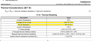

大家好、
这是规范推荐的模型、请帮助确认它所基于的输出功率条件? 75瓦? 还是27W?
    Alan、
    此模型是计算的一个示例。  您将需要确定设计需要消耗的平均功率。  您可以使用此示例确定您的需求。
