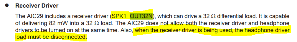

器件型号:TLV320AIC29
尊敬的 TI 工程师:
     在使用 AIC29的过程中、我发现音频输出通道无法从差分路径(OUT32N&SPK1)切换到另一路径(SPK2)。 我应该如何配置寄存器?
    Mu Shen、您好!
    感谢您的参与。 您的理解是正确的、差分配置仅在  OUT32N 和 SPK1引脚上可用。 如下所示、一次只能驱动差分或耳机驱动器。 如需更多信息 、请参阅数据表模拟输出部分的第28页。
     有关配置寄存器的信息、请参阅数据表(一些有用的部分:寄存器05h:编解码器功率控制和寄存器20h:音频控制5)
    但愿这 对您有所帮助。 如果您还有其他 问题、请告诉 我有关您的应用以及您需要如何配置器件的更多信息。
