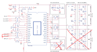

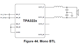

    您能否检查 TPA3118是否可用于 BTL Mono? 如果是、您能指导我如何配置它吗? 我的客户希望使用单声道 BTL 来减小电路板面积、但 D/S 中只有 PBTL 单声道
    Jay
    您好、Jay、
    我很困惑。 单声道通常表示 PBTL 模式。 BTL Mono 是什么意思?
    尊敬的 Derek:
    很抱歉让你感到困惑。 他们只希望在 BTL 中使用单通道、如下图所示。 您知道、当我们将未使用的输入通道下拉至接地时、它会自动设置为 PBTL 模式。 因此、我的客户询问了在只需要使用一个通道时如何处理输入和输出的指南。
    问题1. 它们是否应为未使用的输入通道提供交流接地、并为未使用的输出通道连接 BST 电容器?
    问题2. 如果是、我们是否可以像下面的原理图那样忽略未使用通道侧的 PVCC 去耦电容器?
    Jay
    您好、Jay、
    明白。
    未使用的通道输入引脚应通过电容器连接到 GND。
    但 未使用的通道在上电后仍在切换、因此 BST 电容器必须避免 OC 故障。 PVDD 去耦电容器也必须。
