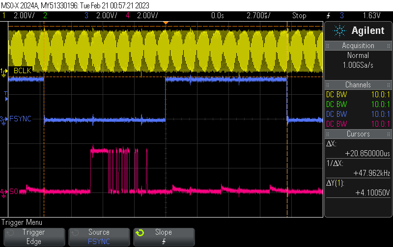

我们希望在时钟从模式下运行 TLV320adc5140、在 TDM 模式下运行3个 TLV320 x 4通道。
我们尝试了2种设置1) 50kHz FSYNC、12、8MHz BCLK、禁用自动时钟、2) 48kHz、12、288MHz 自动时钟启用。
在这两种情况下、来自内部通道4的数据在所有3个 ADC 上均为零(或 FFFF)。 如果我们将读取的通道4数据移动到另一个时隙、则通道4的问题仍然存在。
在这两种情况下、寄存器 ASI_STS_ADDRESS 的读出均提供0xFFh、这意味着 FSYNC 到 BCLK 以及频率范围没有有效的分频器值。
在50kHz 模式下运行时、我们添加了:
TLV320Write (AD、0x1f、0xA0);// PDMCLK_CFG 配置:MDIV_EN = 0x80、MDIV_VALUE = 0x20 (MDIV 除以8)。
对通道1上的实际数据正弦波转换进行测试效果良好。
随附48kHz 设置的示波器图片。 我们已将设置与 PurePath 仿真进行了仔细比较。
问题 a)我们是否有正确的条件读取1)和2)时钟设置中 ASI_STS_ADDRESS 的时钟估算器值?
问题 b)为什么我们无法读取通道4 ADC 值?

    e2e.ti.com/.../PDM_5F00_MIC.cfg
    首先、我要附加使用 Pure Path console-3工具制作的文件。
    它用于4个 PDM 多指标类集调查。
    请在 FSYNC =48kHz 和 BCLK=12.288Mhz 的情况下尝试。
    遗憾的是、我们不是在 EVM 上运行、而是在我们自己的硬件上运行。 请参阅随附的原理图。
    我们使用线路输入、而不是数字麦克风、因为您的设置是编程的。
