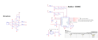

"(R) SOB-413S42-FM H/F"使用麦克风时是否需要设置?
目前、当应用此组合时、录音声音非常小。
    相应的 IC 示波器测量
    WCLK:137.4 kB/s
    BCLK:4.4Mb/s
    DOUT:2.201 MB/s
    MCLK:48.03Mb/s
    明天应作出答复
    您能否向我发送以下信息:
    原理图、包括麦克风电路
    2.您想要支持的输入时序。 测量值表示非标准时序。
    1.我也将您请求的电路转发给您。
    2. 请检查测量的时序是否正确。

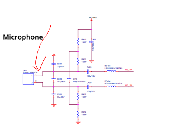

    1.   您能告诉我麦克风针脚1和2上测量的直流电压吗?
    2.什么是微偏置电压?
    3.您能不能告诉我 R411、R412、R413、R414、C420、C409的值?我无法从原理图中清楚地说明这些值
    4. PGA 增益设置是什么? 第1页寄存器59和寄存器60给出了这一点。
    5.我注意到 THR 板上有24MHz 晶体,但我看到您在板上测量48MHz。 请确认吗?

    1.您能告诉我麦克风针脚1和2上测量的直流电压吗?
    已确认 MicBias 2V
    2.什么是微偏置电压?
    已确认 MicBias 2V
    R411:1.5k
    R412:1.5k
    R413:101p
    R414:33p
    C420:105p
    C409:105p
    第1页/寄存器59 Seting_0x32
    第1页/寄存器60 Seting_0x32
    在船测量时检查 MCLK_24MHz
    是否可以确认  C420的105p 值? 是150 Pico Farad 吗?
    您还可以确认 R413的含义:101p
