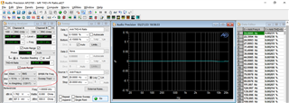

THD+N 比指数要求为0.004%(88dB)、 但测量数据为0.11%、如表所示。
从18KHz 到20kHz 的频率响应下降了很多。 特定测试数据和图片、如文档。
e2e.ti.com/.../_F3979198_.xls
下表显示了 PCM5102A 的失真指示器。 此芯片的最大偏差已超出要求、但测量结果远低于规格中的最大偏差。
客户在硬件方面做了一些改进、比如修改电源、增加电源滤波电容、切割线、减少 ESD 器件、更换信号滤波电容后没有明显的改进
5.帮助查看测试中使用的音频信号幅值是否过大;测试仪器的设置是否存在问题?

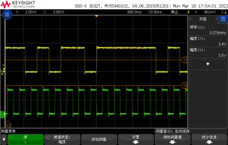

    波形如图所示
    您好 Anna,要组织起来,避免来回走动,请让他们回答以下问题。  对于  AVDD = CPVDD = DVD = 3.3V、FS = 48kHz、系统时钟= 512fs 和输入 为1KHz 的24位 I2S 格式
    1 -断开 DAC 与任何负载的连接、测量 THD 并将其与一开始获得的 THD=0.11%(60dB)的值进行比较。
    2 - 如果它们以 相同的1KHz 频率更改输入(-1dB 至-10dB 和-20dB)、会产生什么影响
    3 -尽管我在 Vout 中看不到明显的失真、 但他们用于 SCK、BCLK 和 LRCLK 的实际频率是多少? 。 请向我发送 I2S 信号(SCK、BCLK、LRCLK 和 DIN)的清晰屏幕快照。  避免发送未识别的信号、我不知道 它们包含在输出波形中的红色信号是什么。
    我需要查看边沿并查看频率。 此外、我希望能够查看格式是 I2S 还是 LJ。 它们可以为 I2S 信号提供具有不同缩放效果的多个屏幕截图
    4 -它们是否获得了输出的 FFT 来查看音调?
    我在 DAC 中包括了 AP2700设置的屏幕截图,其中扫描了输入电平并绘制了 THD 图。 此外、您还可以在-10dB 的频率下读取1.25KHZ 输入的 THD 值。 请注意,我在 AP 中使用了 A_WT 过滤器,这对我很有帮助。 在另一个屏幕截图中  、发送了1KHz、-1dB 正弦波、并观察到 THD。  我在他们的报告中看不到这种屏幕截图。 您能不能让我看到 一个类似的屏幕截图、其中显示了0.11%的 THD、以防我丢失它?

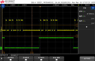

    SCLK 和数据   LRCLK 和数据    3. MCLK 和数据
    您好、Celia、
    您能在一个图中确认 CLKS 和数据格式。 通常电力线或 CLKS 是罪魁祸首。  各个时钟 在这里看起来不错,但我想在一个窗口中看到它们,并查看格式(请参阅数据表中的图14) 。 您能否向我发送这些图、其中包含帧中的 LRCLK 周期和放大、以便我也可以检查数据格式。
    您提到您已卸下所有滤波器电容器 ,只需确保断开 DAC 连接并测量 DAC 输出端的 THD。 请将 THD 点读数的屏幕截图发送给我、 输入时为-1dBFS (类似于我从 AP 读数发送给您的第一个屏幕截图)
    Arash

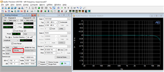

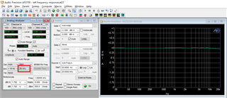

    请允许我与您分享一个好消息、THD+D 已达到完美的0.0045%! 我认为小信号电平是达到标准的原因。 我找到了一个-1dB 48K 音频文件。
    同时、我检查了 I2S 信号、发现它符合 I2S 数据格式、与图14一致。 由于我只有一个双通道示波器、因此我使用一个探针测试了 LRCLK 和 SCLK、并使用另一个探针测试了数据。

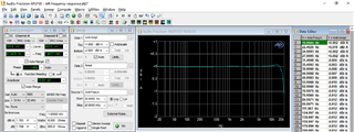

    此外、高频器件的频率响应仍然未经认证。 我们希望20kHz 时的频率响应为-0.5dB。 我在没有任何变化的情况下从输出端子上移除了2.2nF 电容。 我不确定是谁导致了这个问题、音频文件还是引脚 FLT?
    Thans、感谢您的帮助!
    曹凯莉亚
    您好、Celia、
    我对 SCK 很好奇 、也对它像这样移位的原因很好奇。
    从您的图中可以看出、20kHz 时为-1dB、 我不清楚为什么您要以-0.5dB 为目标、但您可以 通过滤波器设计调整 LPF 滚降。
    您可以 在 FLT 上切换 b/w 不同的选项、并查看 它是否是 您想要的。
    Arash
    您好、Arash
    波形是 LRCLK 和 SCLK 的叠加。 我需要在双通道示波器上看到三个信号。 无论如何、我们也许可以确认它们是否正常?
    频率响应似乎是 AP 设置的问题。 我们将 AP 的 BW 修改为30K 和80K、并且测试结果已通过认证。 您的支持促使我找到了解决方案。 谢谢你。
    非常好、很高兴您在 freq 响应中获得了所需的内容。 根据您的图、格式正确并遵循 I2S、只需一位移位。
    Arash
