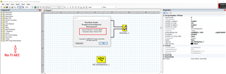

您好、TI 团队
 您可以帮助有关 PurePathStudio 的发行人。
 我们将会将 PurePathStudio 与 TLV320AIC3262EVM-U 评估板配合使用。
 我们可以访问上面指出的软件。
 但我们找不到我们想要检查的主选项:
 请帮助了解 AEC 选项是否适用于该 IC?
提前感谢您
    由于此类应用的资源有限、AEC 组件被移除。
    我们建议使用外部 DSP。
    此致。
    您可以建议使用哪一个外部 DSP?
    TI 具有多个 DSP、您可以使用 AEC 应用的主题 DSP 创建一个 e2e 主题。
    团队中的某个人可以推荐零件号。
