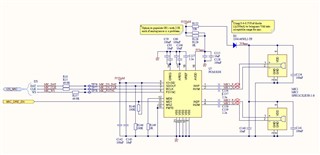

我们的应用程序正在努力从足球场获取视频和声音,从中心场旁侧边的三脚架。  对于音频、我们希望从现场的各个区域收集裁判的口哨、踢足球、球员的谈话等。
在我们的初始原型设计中、我们使用了一个单个 Knowles SPH0645LM4H-B MEMS 数字麦克风直接插入到我们的处理器中。  声音不足,我们推测,我们的设置更可能是移动电话手机,那里的声音源非常接近麦克风传感器。
对于我们的第二款原型、我们现在有两个直接位于运动场上的麦克风- SPH11C3LR5H-1-8 Knowles 高性能声波、差分模拟输出、进入预放大编解码器 TI PCM1820IRTER–附加了原理图。  我们正在实施之前测试此设置… -我们获得了 PCM1820IRTER 编解码器(PCM1820EVM)的开发套件,并使用了提供的板载麦克风(TDK ICS-40740;麦克风 MEMS 全向(-37.5dB±1dB @ 94dB SPL),但我们发现声级不令人满意。  (在我们的应用中、我们计划使用性能略优于开发套件的 MEMS 麦克风 SPH11C3LR5H-1-8 (-38dB±1dB @ 94dB SPL)。
 我们希望前置放大器编解码器中的 DRE 功能会自动调节以达到更安静的水平、但这似乎没有发生。
在增加前置放大器增益或使用声波麦克风方面,我们缺少什么吗?  也许我们需要在 PCM1820之前使用差动模拟增益级、或者需要不同风格的麦克风吗?
我们对数据量不足的评估是基于查看 I2S 数据-仅是一种数量非常少的数据样本流。  如果我们在 CoolEdit 中收听、则只需使用该应用来首先显著放大信号、效果才会好。
 关于最佳实践的任何指导
-拾取最大远场声音,或
-在 PCM1820中使用 DRE,或
-最适合远场音效的麦克风
将不胜感激。
此外、PCM1820 DRE 功能的行为似乎没有明确说明-任何有关这方面的应用手册都很好。
    对于 ICS-40740麦克风、差分灵敏度为-37.5dbV。 此为94db SPL。
    通常声音是在疼痛的阈值是大约120dbSPL。 这是120-94或26dbSPL、高于94db 水平。
    因此、我们将26dB 添加到-37dbV 电平、以获得120dB 的电平。
    -37+26=--13dbV
    20LOG (SIGNAL_pk)=-13
    SIGNAL_pk=0.22v
    信号 RMS = 0.22/1.2 = 0.15V
    这意味着在120dB 疼痛阈值处的声音将导致来自麦克风的0.15vRMS 差分信号。 这个电平应该产生0dbFS 或 ADC 的最大数据。
    给出 odBFS 的模拟差分信号是2Vrms。
    需要2/0.15=13的增益。
    作为第一项测试、我建议将麦克风和 ADC 放大13。
    也许您可以考虑在测试中使用 TLV320ADC6120 EVM。 即 I2C 控制的器件、可以通过 PGA 在内部提供额外的增益。 该 EVM 与 Pure Path 搭配使用时
    控制台软件可以通过软件将所有设置加载到 EVM 中。
