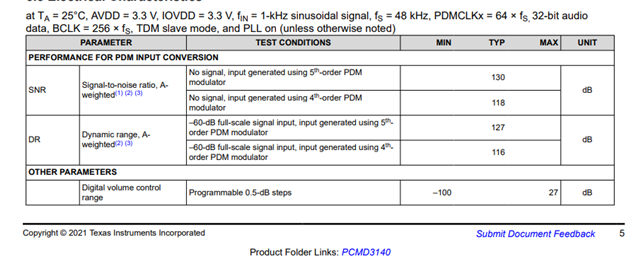

我在数据表中找不到它、但我假设 PDM 抽取率是相当标准的64X、对吧?   SBAA381会谈到16K 采样、但是这只用于模拟吗?  DS 7.3.5让我感到担心的是、它只说明支持某些时钟...如果我使用64X、那么它似乎不支持16K、对吧?  如果16K 外、3.072M/64可提供48、000个外设、对吧?  谢谢、Chris
    将很快回复
    这听起来不错。  相关问题。  我在 DS 中找不到答案。  如果我将 PDM 时钟设置为16K 与48K、音频是否会降低(SNR、DR、有效位等)?
    我从 SBAA493中挑选一个选项
    这表明如果 Fsync 是48K 的倍数或子倍数,我们可以在 PDMCLK_CFG 寄存器中作出适当的选择,创建一个6.144Mhz / 3.072Mhz / 1.536Mhz / 768K 的 PDM 时钟。
    我现在参阅 PCMD3140的数据表。 该器件的数字麦克风功能与 ADC5140相同。 它在一个地方描述了 SNR 和 fs=48K、bck=256fs 的动态范围、以及3.072Mhz 的 PDM CLK。 可以看到130 dB 的动态范围、这比任何数字麦克风都要多。
    看这我建议这个设置. 若采用其他组合、则 PLL 条件可能不同、并可能提供更多抖动、从而导致更差的本底噪声。
