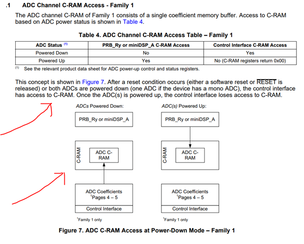

    1、对转储的解释的描述,我有从线程的标题:
    TAS2563YBGEVM-DC:导入/导出 PPC3寄存器映射设置
    2.我们需要实施第一级 IIR 滤波器,而不是双二阶滤波器。
    3.通过寄存器提取实际数据后,行数
    { CFG_meta_burst,5 },
    {0x49、0xee}、
    { 0xda,0x08 },
    { 0x80、0x00 }、
    实际上程序不仅 N0协效,而且也是第一个 coefficeint 为 N1。 不是那么优雅,但还可以
    4.现在提问。 我们已尝试在编程为单字节写入后、通过使用单字节读取来读取 N0、N1和 D1的各个系数。
    读数给出了全部0x00! 我们通过读取寄存器0x00得到确认、我们位于第4页。
    是否要求在突发模式下读写才能访问第4页寄存器?

    我确信系数 是可读的。 您是否有 TLV320ADC5140 EVM 板、您可以在 EVM 上执行相同操作的同时检查是否可以读取它。
    我们有自己的硬件、并通过 SPI 接口以1MHz 时钟进行连接
    对于 SPI 接口、您可以读回两个字节吗? 并检查第二个字节是否是您需要的值?

    我在下面提供了可能在此处使用的文档的链接。
    看起来、在 ADC 断电后、控制接口可以访问系数。
    https://www.ti.com/lit/an/slaa425d/slaa425d.pdf
    本文档来自较早的器件系列。 不过、可能有必要在 ADC 断电时尝试访问这些效率
    实际上、由于您的好主意、我们离得很近。 似乎要求 ADC 加电(通过 PWR_CFG 寄存器)才能激活这些寄存器操作!
    此外、如果始终为0xFF、则仅2字节或更多操作对于作为第一个字节进行读取是有用的。
    在关闭该主题之前、我们将调查详细信息。

    我们现在已经确认了前面提到的建议。
    输入 IIR 滤波器设置的代码片段(未优化等)为:
       TLV320Write (AD、PWR_CFG_ADDRESS、PWR_CFG_ADC_PDZ_ON | PWR_CFG_PLL_PDZ_ON);//为 PLL 和 ADC 上的所有 ADC 通道加电
       TLV320Write (AD、PAGE_CFG_ADDRESS、PAGE_CFG_PAGE_4);
       vTaskDelay (10);
       // 8Hz 输入滤波器的设置,二阶 IIR
       //滤除 PurePath 程序中的系数
       TLV320Write (AD、IIR_N0_BYTE1_ADDRESS、0x7F);
       TLV320Write (AD、IIR_N0_BYTE2_ADDRESS、0xEE);
       TLV320Write (AD、IIR_N0_BYTE3_ADDRESS、0xDA);
       TLV320Write (AD、IIR_N0_BYTE4_ADDRESS、0x08);
       TLV320Write (AD、IIR_N1_BYTE1_ADDRESS、0x80);
       TLV320Write (AD、IIR_N1_BYTE2_ADDRESS、0x11);
       TLV320Write (AD、IIR_N1_BYTE3_ADDRESS、0x25);
       TLV320Write (AD、IIR_N1_BYTE4_ADDRESS、0xF8);
       TLV320Write (AD、IIR_D1_BYTE1_ADDRESS、0x7F);
       TLV320Write (AD、IIR_D1_BYTE2_ADDRESS、0xDD);
       TLV320Write (AD、IIR_D1_BYTE3_ADDRESS、0xB4);
       TLV320Write (AD、IIR_D1_BYTE4_ADDRESS、0x11);
       vTaskDelay (1);
       //已编程代码的测试读数
       //   PJ32Coeff [0]= TLV320Read32位(AD、IIR_N0_BYTE1_ADDRESS);
       //   PJ32Coeff [1]= TLV320Read32位(AD、IIR_N1_BYTE1_ADDRESS);
       //   PJ32Coeff [2]= TLV320Read32位(AD、IIR_D1_BYTE1_ADDRESS);
       //给 ADC 加电
      TLV320Write (AD、PAGE_CFG_ADDRESS、PAGE_CFG_PAGE_0);
       vTaskDelay (10);//等待唤醒(可能冗余)
    因此、结论:
    1.在编程到第4页系数之前打开 ADC 电源。
    2.通过使用帧读取并忽略第一个字节从第4页寄存器中读取。
    我们建议您更新手册
    如果您没有要添加的任何内容、我们可以关闭该主题。
