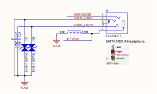

你(们)好。
我们正在我们的平台中使用 TLV320AIC3262编解码器。
我们想要通过耳机麦克风录制直播音频、请告诉我们需要为此配置哪个寄存器。

我已附上麦克风原理图

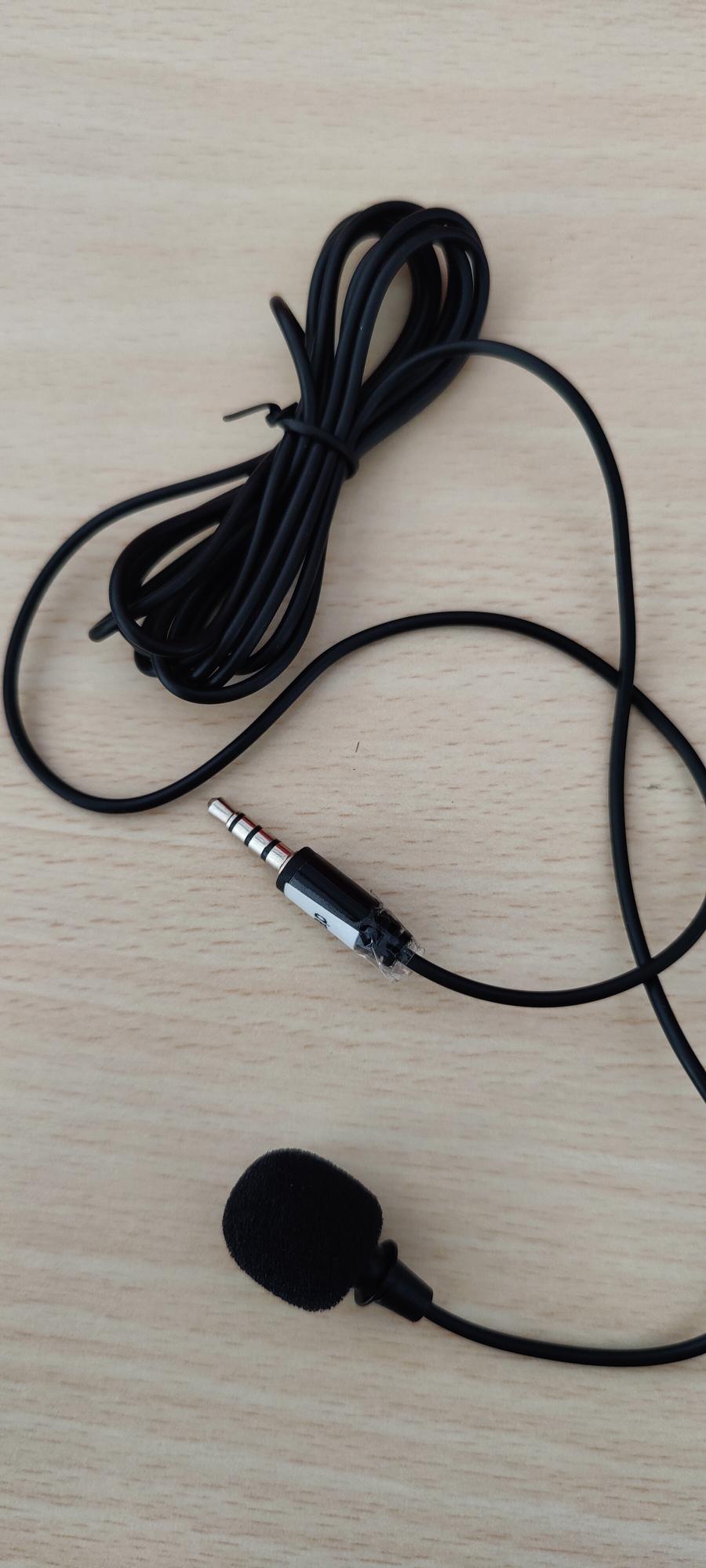

注意:其可与外部麦克风配合使用、如下图所示
如果我们遗漏了什么,请告诉我们吗?
非常感谢
Rizwan Chikodi.
    您好,Rizwan:
    感谢您与我们联系。 从原理图中看、TRRS 连接器仅 用作麦克风插孔(J2的引脚4)、L 和 R 通道去耦接地。
    只要两个麦克风的 TRRS 连接相同(麦克风为引脚4或插孔的第二个"振铃")、就不需要更改脚本。
    此致!
    Andrew
    您好、Andrew Jackiw
    感谢您的答复。
    现在、我们可以使用耳机通过 J3端口进行录制和播放。
    非常感谢
    Rizwan Chikodi.
