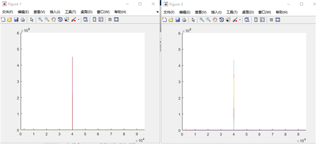

目前、我们的一位客户在使用 PCMD3180时遇到问题、 您能否提供一些故障排除建议?
-当使用96kHz 的采样率和4个通道进行采集时,配置截止频率为10kHz 的低通滤波器可以有效地减少40kHz 的信号;
 96kHz (左图:未启用低通滤波器;右图:启用截止频率为10kHz 的低通滤波器)
-但是,当使用192kHz 的采样率和4个通道进行采集时,截止频率为10kHz 的低通滤波器的配置不起作用,也不能削弱40kHz 的信号。
 192kHz (左图:未启用低通滤波器;右图:启用截止频率为10kHz 的低通滤波器)

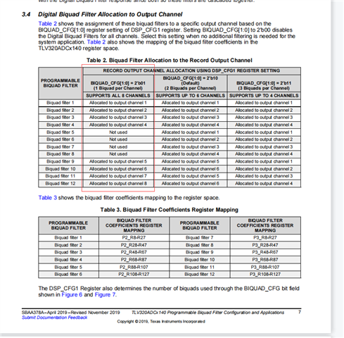

二阶巴特沃斯滤波器是根据手册"sbaa378a"配置的、如下所示:
 使用的 MATLAB 语句如下:
[b、al =黄油(2、10000 /(96000/2))
[b,al =黄油(2 , 10000/(192000/2))
对于四个通道、为 每个通道设置一个双二阶滤波器、即"Biquad CFG [1:0]=2'b01"。 请参考下图:

    Amy
    为了实现 带有多字节写入的协效 I2C、应完成。
    对于示例 98 08 1c  2f   57  06
    #Biquad 1系数(N0、N1、N2、D1、D2)
    W 98 08 1c
    > 2f
    第57章
    06.
    W 98 0c 1c
    > 2f
    第57章
    06.
    W 98 10 1c
    > 2f
    第57章
    06.
    W 98 14 13.
    >论坛
    >2a.
    大于 d0
    W 98 18 E7.
    > e4
    > 4e.
    47
