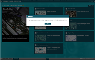

我们将 TAS2X63EVM 套件与 PPC3应用连接。 当我们打开应用程序时、它会显示一条消息、提示您有不同版本的 EVM。
    Deepa、您好!
    可以 忽略此错误。 它不会影响 GUI 功能或器件性能。
    出现此错误的原因是硬件 ID 已编程到 EVM 上的 EEPROM 中、而 PPC3 GUI 所查找的 HWID 不匹配。
    我们正在努力为未来的所有 EVM 解决此问题。
