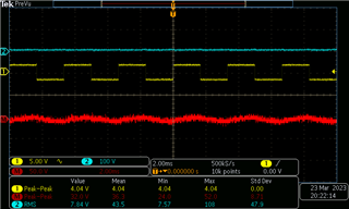

使用配置为最大升压电压和最小增益的 DRV2700EVM、我在 OUT+和 OUT-未连接负载时捕获了以下波形:
黄色:AIN 输入(信号发生器的300Hz 方波)
红色:数学(OUT+和 OUT-之间的差动)
蓝色:VBST
您可以看到、4.2Vpp 的输入信号已放大至44Vpp、而升压电压为107Vrms。 这些都非常接近我期望基于用户指南的理想。
不过、一旦我连接了压电式传动器、输入和输出波形之间的增益以及 VBST 下降:
现在、我的同一输入信号仅被放大至32Vpp、而我的升压电压已降至7.8Vrms。 增大增益设置几乎不会导致输出波形发生变化。
有人能解释一下为什么会发生这种情况吗? 我知道升压电压与 DRV2700内差分放大器的电源轨有关、因此升压电压的下降说明了增益的下降。 但为什么升压电压下降呢?
作为参考、这是我使用的压电致动器:
 e2e.ti.com/.../American_5F00_Piezo-26mm_5F00_bimorph.pdf
    Daniel、您好!
    DRV2700中的升压转换器只能提供数十 mA 范围内的小电流。 如果放大器上的负载太大、则升压电压将下降。
    我建议您尝试两件事
    1) 1)降低最大升压电压、使其仅大到足以为输出信号提供足够的余量。 (我认为 EVM 具有 30V 设置)
    2) 2)使用正弦波而不是方波。 DRV2700 EVM 应该能够使用此电容和频率驱动44Vp-p。 正弦波的高频成分比正弦波多、因此与正弦波相比、从 VBST 汲取的电流更多。
    Arthur

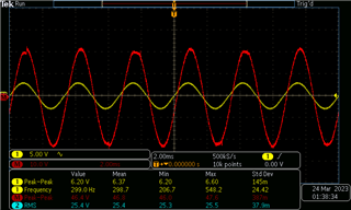

    您好 Arthur、
    感谢您的答复。 根据您的建议、我切换到了正弦波、并降低了升压电压。 在升压电压最小值设置为23Vrms 时、我观察到以下波形:
    无负载连接:
    在未连接负载的情况下、我的6.2Vpp 正弦波被提升至46.4Vpp
    负载连接时:
    同样、在连接压电执行器的情况下、升压电压和增益下降。 我的输出正弦波现在仅为10 Vpp。
    我使用此网站来计算压电式传感器的估计电流消耗:
    https://www.piezodrive.com/calculators/
    即使目标为50Vpp 且电容为320nF (数据表上列出的两倍、如网站建议的那样)、估算的峰值电流消耗也为9mA、完全在您提到的阈值范围内。 因此、导致升压电压和增益下降的原因仍然是什么
    您能否使用20-100Hz 等较低的频率进行测试、看看结果是否相同? 该测试将显示电容抗是否过低、或者压电执行器是否短路
    Arthur
