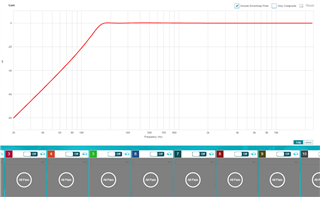

在 i2c 中使用哪个寄存器地址来更改均衡器中的频率。
    Deepa、您好!
    改变频率的方法不像单个寄存器那么简单。 EQ 由 DSP 系数控制、其值也取决于增益和带宽。 使用 I2C 日志获取要配置的双二阶滤波器的正确写入。 请参阅下面的示例:
    谢谢。
