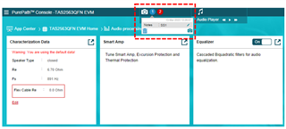

我们是否有任何功能或方式、使用它可以保存多个 EQ 配置文件、以便我们可以在播放时根据各自的类型选择一个配置文件。
Mukesh Prajapati
    尊敬的 Mukesh:

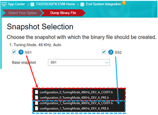

    PPC3内的"Tuning and Audio Processing"面板中提供了一项名为"Snapshot"的功能。 您可以使用此选项保存多种不同的 EQ 设置。 End System Integration (终端系统集成)面板中提供了这些相同的快照、您可以选择其中的多个快照、这些快照将根据您可以使用驱动程序更改的不同配置生成。
