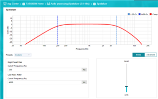

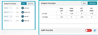

1.如何在输出交叉开关中设置参数以获得最佳 AEC? 无法设置太多参数。
2.水平参数是什么意思?
3.对于终端系统地址,对于  TAS5805M 的 exsample , 我可以在哪里找到正确的地址?
    尊敬的 Jean:
    请参考以下答案。
    1. 我们没有在 PPC3中设置更多的参数。 但我们提供了 SDOUT 引脚来发送数据。  您可以 在系统中通过 MCU 读取数据并设置 AEC。
    2.您可以参考下面的屏幕截图。  电平控制会调整通道的强度、然后再重新引入到原始的左右通道。 您可以 调整电平并测试其效果。
