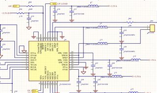

我一打开扬声器、它就会立即断电、支票标志将显示短路、但我已经尝试过
1.无外部连接
2.验证 SPKVDD 是否为5V
3.软件复位后、不要设置任何内容、直接启动扬声器(页1/寄存器32)
我已经完成了上述所有操作、它仍然会发生。
    确保短路标志适用于 D 类第1页寄存器32、而不是 HP。
    如果您断开 D 类电源、您仍然会看到这个标志吗?
    可能是电路板短路、请尝试不同的单元并检查您的布局和原理图。
    此致。
    1.确保不是耳机问题,因为耳机工作正常
    2.我们使用 aic3100已经很长时间了,很多产品都在使用它。 这是我们第一次遇到这样的情况
    3.已确认 PCB 上没有短路
    4.尝试将 PCBA 电缆飞至另一个适配器板,即没有连接声音输出,但 D 类在启动时仍会断电
    我不理解第4步、您是说 D 类电源已关闭、而您仍在 D 类上看到短路标志吗?
    您是否尝试过在同一 PCB 上换用不同的 AIC3100器件?
    此致。
    1.在步骤4中、我在原 PCB 上拆焊 aic3100、将触点扩展到另一个 VQFN-to-DIP 适配器板、仅连接必要的引脚。 SPKP 和 SPKM 未连接到任何组件、因此不会出现短路。 此时、我的软件设置为启动 d 类、或者它会立即更改为断电、并读取短路标志
    2.更换了一些板和部件,将正常使用旧产品的 aic3100脱了下来,并将其焊接到新产品上。 这是当前正在讨论的电路板、但仍不正常。
    好的、了解第4步。
    所以、您已将新电路板上的 AIC3100替换为"正在工作的 AIC3100"、仍会看到短路标志–正确吗? 听起来好像新电路板短路了或者读取了寄存器标志错误。 您是否尝试过在新电路板上移除 DUT 并检查是否存在任何短路? 同时检查软件在读取寄存器时的有效性可能会使用数字分析仪来确认事务。
    1.我移除了板上的 aic3100并在 PCB 上进行了测试、没有短路
    2.用示波器测量 SPKP 和 SPKM。 在 D 类电源开启的情况下进行测量时、播放方波后没有立即出现的波形。 检查 D 类电源是否已自动更改为电源启用
    那么、让我总结一下您以上所说的内容:
    1. 在您的板上、您会在 D 类放大器上看到短路标志
    2. 已将 AIC3100器件替换为电路板上已知良好的 AIC3100、但仍会看到短路标志
    3. 已从电路板上移除 AIC3100器件、电路板上没有 D 类 SPKP/SPKM 引脚短接
    以上内容是否正确?
     您是否尝试过在重新启用 D 类驱动程序之前清除或复位器件并确保已清除标志? 您可以首先尝试 通过设置页1/寄存器32位 D7来关闭扬声器功率级复位、如果不清除、则尝试使用主复位 页0/寄存器1位 D0。 对于主复位、您需要再次启用音频路径、因为它将清除所有寄存器设置。 一旦标志位被清除、请重试您的路径。
    您的 SPKVDD 和 AVDD 电压是多少? 您是否看到 SPKVDD 中存在任何过流? 可能您在 SPKVDD 中有电流限制、也尝试隔离它。
    1.正确
    2.我只会读取该标志(p0/R44_D7)一次,因为在 D 类启动后电源会立即切断
    3、重置所有设置也是第二点的现象。
    4.在软件复位后还有一个立即启动 class-d 的尝试,这也是与第二点相同的现象。
    5. SPKVDD 无限电流,电压值为5.2V
    6.也尝试将 Class-d 设置为静音
    7.还尝试将扬声器上电等待时间(P1/r34)设置为最大值
    8.我们的许多产品都采用了 AIC3100。 这是我们第一次使用新产品、它的电路与其他产品基本相同。
    请帮助、谢谢
    不读取 p0/R44_D7、 而是读取 P1/r32_d0。
    似乎您是从 SPKVDD 的同一源连接编解码器电源。
    将 SPKVDD 与电路板电源隔离、监控电流并重试、 检查寄存器标志。
    这似乎不是 SPK 输出、但可能是功率。
    与您之前的电路板相比发生了什么变化、新设计可能存在问题。
    1.由于 d 类一旦开启就会断电、因此读取 P1_r32_d0、只读为0
    2.换句话说、如果我设置 P1_r32=0x86、我立即读取时会先读取0x86、再重新读取时会变为0x06。 此时、再次读取 p0/R44_D7、读取一次后它将为1。
    3.分别测试 SPKVDD 和 SPKVSS、并使用5V/5A 电源直接供电。 可以观察到、SPKP 的波形首先从顶部到底部。 当波形下降时、SPKVDD 将被拉至3.45V 并持续50ns、然后将50ns 反弹至7.35V、然后返回至5V
    3、与原有的设计类似,由于 PCB 形状不同,请调整布局
    在上面的步骤2中、您只需将寄存器设置为 D 类驱动器上电、然后它立即断电、未配置任何其他寄存器-对吧?
    • 您能否提供示波器捕获?
    • 如何 对 SPKVDD 和 SPKVSS 进行布局?
    • 能否检查 SPKVDD 上的电容器、可能是导致这种情况的干接点或坏电容?
    • 您是否在所有电路板上都看到该问题?
    启动 d 类、立即断电
    1.尝试旧产品的设置
    2.尝试软复位后,立即设置
    3.至少尝试了5台 PC
    4.尝试 SPKM 和 SPKP、不要连接任何外部部件
     可能是电路板上某处导致短路、隔离/检查任何连接到接地的电容器、例如 C23/C26和 SPKVDD 电容器。
