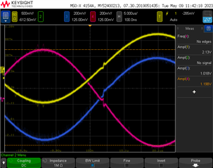

我遇到了此放大器的交叉失真问题。 我们按照典型应用图2中的方式对其进行了设置。 但是、对于 RF、我们使用100k;对于 Ri、我们使用40k。 我们在交叉处遇到了这种奇怪的缺口。 我将电位器连接到线路、以查看电阻负载如何影响其电阻负载。 看起来干扰在大约107欧姆时开始发生。 任何超过107欧姆的值、我都会得到一个清晰的波形。 只要电位器低于107欧姆、交叉失真就会开始、并随着电阻的降低而继续恶化。
有没有人对处理这些放大器的交叉失真有任何经验?
CH1在引脚5和8之间存在差分信号
CH2和 CH3分别是引脚5和引脚8上的信号。
谢谢。

    您能否说明一下您要尝试播放的信号的频率是多少?
    如果您测试较低频率的信号、是否仍然看到相同的失真?
    -Ivan Salazar
    应用工程师
    嗨、Ivan:
    我在15kHz 至60kHz 的频率范围内测试了放大器。 该范围内的所有频率都存在失真。
    谢谢。
    尊敬的 Edward:
    请注意、LM4861是一个音频放大器、因此该放大器的预期带宽小于20kHz。 系统中可能存在一些高频不稳定现象。 您可以尝试限制带宽、您能否共享一个原理图以便我们进行审阅和添加相关注释?
    -Ivan Salazar
    应用工程师
    Ivan:
    我使用的数据表中的原理图略有改动。 附件是我们看到其交叉失真的原理图。
    尊敬的 Edward:
    您是否可以尝试重新添加反馈电容器来形成低通滤波器? 截止频率无论如何都将高于60kHz、并可能会限制任何高频振荡。
