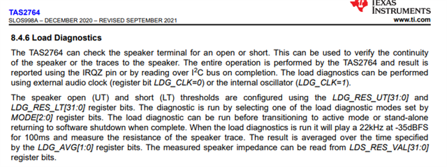

我想知道如何检查 IV 感应、 有无扬声器
我在 PPC3中激活了 I-sense 和 V-sense、但未在 I2C 脚本和实时 IRQ 中确认
我使用了8欧姆的扬声器进行测试

    是否可以通过任何方法在寄存器中对其进行检查? 读取和写入的方式
    我是否应该使用示波器检查 sdout 信号、或者是否可以在 PPC3中检查该信号?
    我读取数据表中的相关寄存器并将它们分配给 tdm。
    谢谢你。

    如果查看寄存器第4页的0x04地址、应该会看到阻抗变化、但没有变化。 遮罩设置是否有任何问题?
    将掩码设置调整为寄存器页0的0x3c。

    你好,Taejin。
    了解您正在尝试执行负载诊断。 这无法通过实时中断报告、您需要在页0寄存器2中进入负载诊断模式。
    数据表第8.4.6节介绍了负载诊断配置
    配置诊断高阻抗和低阻抗阈值之后(页0x04)。 也可以从0x04页的 LDS_RES_VAL 读取扬声器阻抗。 LDG_CLK 是页0x00寄存器0x65。
    通过取消屏蔽寄存器0x3c 中的中断、这意味着在运行诊断例程时、如果扬声器阻抗超出编程的阈值、器件会将 IRQz 引脚置为低电平。
    如果要在音频播放期间检测扬声器阻抗、可以录制 I-sense 数据。 如果电流突然下降到接近0安培、您可以知道扬声器已断开连接。
