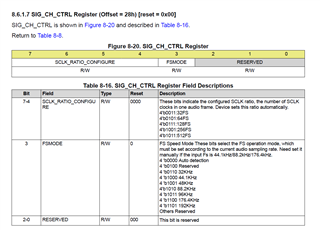

通告 TAS5828M 支持 192kHz 频率、因此我们希望获取相关信息来支持这一要求。
我们开始设计、发现 PPC 仅提供96kHz 支持。
请紧急提供详细信息以支持192kHz。
*注意:我们可以使用工艺流程1或2并使用 SRC 从外部192kHz 转换为内部96kHz。 但文档会让人困惑 第5页显示"支持192kHz"、而第9页(3.1)和 PPC 显示仅高达96kHz。
    你(们)好、Eza
      器件 TAS5828支持192KHz。 在寄存器0x28中、将 FS 速度模式设置为192KHz、否则自动检测应该都可以。
      使用192KHz 时、几乎不能启用所有的音频调优功能、因为 DSP 做计算的时间太短。 我相信您知道 FS 时钟是音频信号发送到器件的频率。 如果您使用48kHz、两个音频信号时隙之间将有更多的时间、但对于192KHz、时间只是其中的四分之一。
      这就是我们没有在 PPC3中构建192KHz 支持的原因。 PPC3主要用于音频调优功能、如果专门为192KHz 构建一个、则几乎没有任何功能。 但当然、更重要的原因是、客户对192KHz 采样速率的需求非常少、而我们尚未在其中放置资源。
    感谢您的回复。 请再回答两个后续问题:
    在192kHz 输入和192kHz DSP 采样率下、我们是否至少可以在192kHz DSP 采样率下运行音量和限制器功能?
    我们可以使用 SRC 将192kHz 输入转换为5828内部的96kHz 采样率、而不是以最大192kHz 的频率运行 DSP 流水线、这样就可以启用处理(即、如果我们将 DSP_CTRL reg 设置为96kHz、将 FS 速度模式设置为192KHz)?
    你(们)好、Eza
    在192kHz 的输入和192kHz 的 DSP 采样率下,我们是否可以在192kHz 的 DSP 采样率下至少运行音量和限制器功能?
    这应该没问题。
    我们可以使用 SRC 将192kHz 输入转换为5828内部的96kHz 采样率,而不是以最大192kHz 的频率运行 DSP 管道[/报价]
    这也没有问题。
    您可以发送电子邮件至 donny-peng@ti.com 和 jesse-ji@ti.com、 告诉我们有关您的客户和项目的一些信息、我们将安排此支持。 可能不是很快、现在软件团队有非常紧迫的问题。
